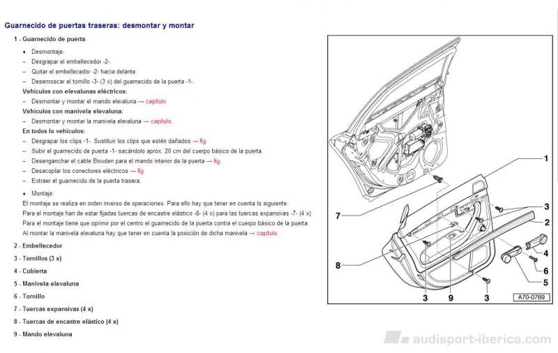

David_bus Publicado 13 de Septiembre del 2008 Denunciar Publicado 13 de Septiembre del 2008 buenas, el otro día me líe a desmontarle la puerta trasera izquierda al coche de un amigo para cambiarle el elevalunas. El problema lo tuve cuando quite todos los tronillos que vi y al sacar el panel estaba muy duro, no se si es que hay grapas o que, pero esta bastante durillo. No se si alguien lo ha sacado, pero espero que alguien me pueda ayudar o si alguien tiene alguna foto o esquema de esa parte. Gracias de antemano. Responder

DYM234 Publicado 13 de Septiembre del 2008 Denunciar Publicado 13 de Septiembre del 2008 A ver si puedo esta tarde y te paso el esquema de montage/desmontage. Responder

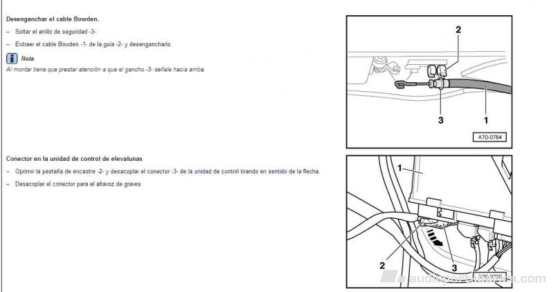

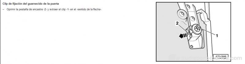

DYM234 Publicado 13 de Septiembre del 2008 Denunciar Publicado 13 de Septiembre del 2008 A ver si esto te sirve... Responder
DYM234 Publicado 13 de Septiembre del 2008 Denunciar Publicado 13 de Septiembre del 2008 .. Responder
jonay Publicado 13 de Septiembre del 2008 Denunciar Publicado 13 de Septiembre del 2008 Si no me equivoco sale hacia arriba ya que en vez de grapas tiene ganchos,pruevalo,saludos. Responder
Jisu-1.8T Publicado 13 de Septiembre del 2008 Denunciar Publicado 13 de Septiembre del 2008 Yo he desmontado los de alante y va bastante duro, tira sin miedo Salu2! Responder
