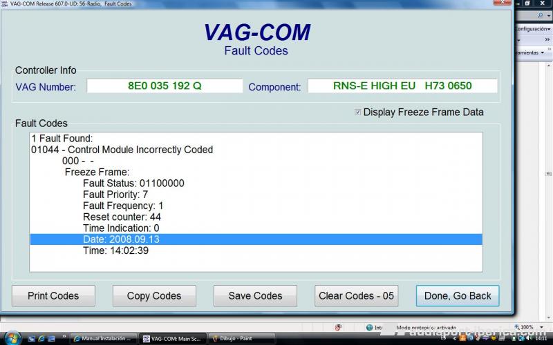

robertotdi Publicado 13 de Septiembre del 2008 Denunciar Publicado 13 de Septiembre del 2008 (editado) hola .os explico le he pasado el vag-com al bicho y me da este error pero no se .el error me sale cuando entro en el modulo de la radio el fallo lo borro pero salgo y vuelvo a entrar en el modulo y me sale otra vez llevo el rns-e de fabrica por si sirve de algo.un saludo Editado 13 de Septiembre del 2008 por robertotdi Responder
Mark Publicado 14 de Septiembre del 2008 Denunciar Publicado 14 de Septiembre del 2008 Obviamente, esta mal codificado. Dime que codificacion tienes puesta, y la calcularemos en base a los accesorios de tu firma. Saludos. Responder
robertotdi Publicado 14 de Septiembre del 2008 Autor Denunciar Publicado 14 de Septiembre del 2008 haber lo primero gracias por tu interes mark,te cueto llevo la 02041 haber si no lo entendi bien : el primer digito "0" porque no tiene uso el volante llevo multifuncion pero no tengo telefono entiendo que tiene que ser el "2" tampoco llevo tiptronic ni calefaccion y tal con lo cual "0" en este caso llevo tempomat ,fis, y ordenador de a bordo supongo que si "4" y mi coche es una berlina "1" haber si me iluminas tio,gracias Responder
Mark Publicado 17 de Septiembre del 2008 Denunciar Publicado 17 de Septiembre del 2008 (editado) La codificacion es incorrecta. Aqui le estas diciendo que volante con los botones que llevas, no si tienes o no instalado el SDS o telefonia. Debe ser 04041. Todo y asi, la codificacion que me estas dando es de la SMLS, no del Navi, aunque esta direcatmente ligada. Primero, deja correctamente la SMLS y luego miramos el navi, si todavia se sigue quejando. Saludos. Editado 17 de Septiembre del 2008 por Mark Responder
robertotdi Publicado 17 de Septiembre del 2008 Autor Denunciar Publicado 17 de Septiembre del 2008 voi a probar haber ya te cuento gracias campeon Responder

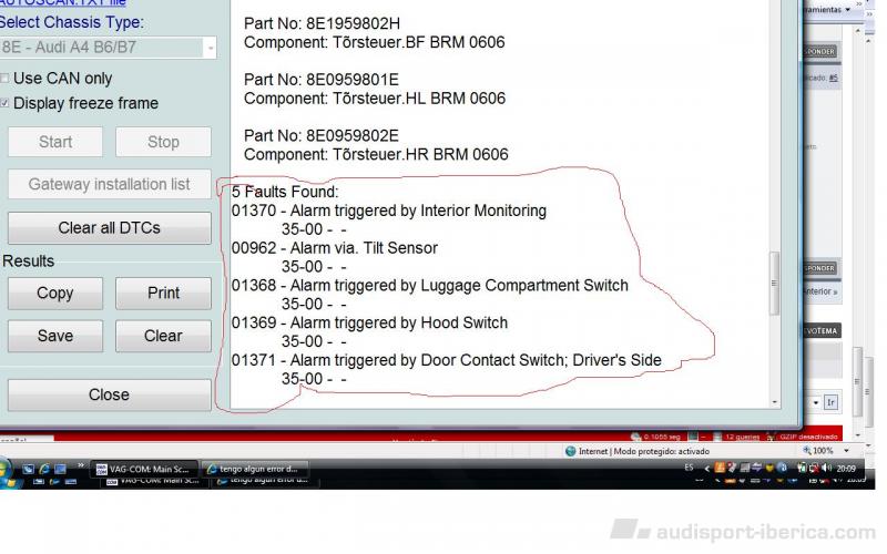

robertotdi Publicado 17 de Septiembre del 2008 Autor Denunciar Publicado 17 de Septiembre del 2008 (editado) haber tio una imagen vale mas que mil palabras te paso otros 5 fallos que no se de que son pero que los borro cuando hago autoscan pero vuelven a salir y tienen toda la pinta de ser de la alarma , y el fallo de el navi sigue saliendo, la codificacion de el navi es 0301111. gracias Editado 17 de Septiembre del 2008 por robertotdi Responder
Mark Publicado 17 de Septiembre del 2008 Denunciar Publicado 17 de Septiembre del 2008 (editado) Hola Roberto; Vaya cristo tienes en el coche tio... A ver, la codificacion del Navi, tambien la tienes mal.... Debes ser 0301115. El ultimo '1' que tienes debes convertirlo en un "5". Esto deberia hacerte desaparecer el error que tienes en el navi. El '1' es de Accesorios cero, y el 5, le indicas que tienes volante MF. Sobre los demas fallos. Por casualidad has codificado tu mismo el beep de la alarma al cerrar ??? Sino es asi, es posible que tengas algo tocado de tu propia puerta o de la propia alarma (que esta en el plafon interior central del techo). Si te fijas, todos los errores que te da, son: 962 - Sensor de Inclinacion. 1368 - Alarma mediante el conmutador del maletero 1369 - Alarma mediante el conmutador del capó del motor 1370 - Alarma mediante la vigilancia del habitáculo 1371 - Alarma mediante el conmutador de contacto de la puerta del conductor Has desmontado tu puerta para algo ???? A ver si has desconectados alguno de los interruptores que tienes en la guantera izquierda. Valida que te funcionan. Por otro lado, valida que en el plafon de las luces tienes correctamente conectada la alarma. Y si has codificado tu la alarma con el beep al cerrar, suma '1' al valor que has puesto. Saludos. Editado 17 de Septiembre del 2008 por Mark Responder

robertotdi Publicado 20 de Septiembre del 2008 Autor Denunciar Publicado 20 de Septiembre del 2008 bueno mark todo resuelto ,cuando quieras unas birras solo tienes que pedirlas ,gracias chaval Responder
