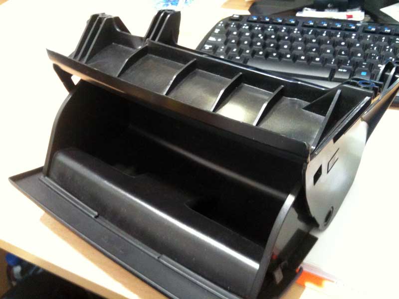

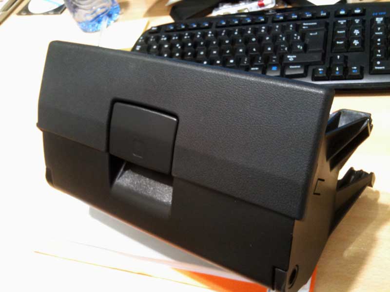

bubu69 Publicado 18 de Abril del 2011 Autor Denunciar Publicado 18 de Abril del 2011 Calentito, calentito... Recien llegado de alemania para ni nene, la voy a montar este finde. Creo que no hay brico así que intentaré hacer uno para el que le interese: Como podeis ver es la guantera para el asiento del conductor (el mio solo lleva en el acompañanate). Comprada en evay por el modico precio de 3,21€ + 8€ de gastos de envio, creo que algo más barata que en el conce. Responder
Nitronic Publicado 18 de Abril del 2011 Denunciar Publicado 18 de Abril del 2011 Ajá amigo, por eso querías desmontar el asiento no? La verdád que el hueco del asiento de debajo del conductor es inservible, la de cosas que podría meter yo ahí Un consejo. Forrala por dentro de algún adhesivo tipo goma o terciopelo, así lo que vaya dentro no hará ruidos. La idea es más o menos dejarlo como el interior del reposabrazos Responder
bubu69 Publicado 18 de Abril del 2011 Autor Denunciar Publicado 18 de Abril del 2011 (editado) Ajá amigo, por eso querías desmontar el asiento no? La verdád que el hueco del asiento de debajo del conductor es inservible, la de cosas que podría meter yo ahí Un consejo. Forrala por dentro de algún adhesivo tipo goma o terciopelo, así lo que vaya dentro no hará ruidos. La idea es más o menos dejarlo como el interior del reposabrazos Veo que estas en todo y no se te escapa ni una. Aun no he visto ningún brico de como desmontar los asinetos, espero no sea muy complicado. Buena idea, me la apunto ya que creo que puede ser muy interesante realizar esto que comentas ya que no me gustaria ir escuchando pequeños ruidos procedentes de esta guantera. Editado 18 de Abril del 2011 por bubu69 Responder

Carlitos-A3 Publicado 19 de Abril del 2011 Denunciar Publicado 19 de Abril del 2011 Ajá amigo, por eso querías desmontar el asiento no? La verdád que el hueco del asiento de debajo del conductor es inservible, la de cosas que podría meter yo ahí Un consejo. Forrala por dentro de algún adhesivo tipo goma o terciopelo, así lo que vaya dentro no hará ruidos. La idea es más o menos dejarlo como el interior del reposabrazos Veo que estas en todo y no se te escapa ni una. Aun no he visto ningún brico de como desmontar los asinetos, espero no sea muy complicado. Buena idea, me la apunto ya que creo que puede ser muy interesante realizar esto que comentas ya que no me gustaria ir escuchando pequeños ruidos procedentes de esta guantera. Yo lo tengo forrado todos esos sitios con moqueta. Los asientos son muy fáciles de desmontar, quita primero los 4 tornillos y cuando lo tengas suelto levanta-lo un poco para quitar las clavijas del chivato del cinturón y airbag, si estiras te lo cargaras. Un saludo ! Responder
