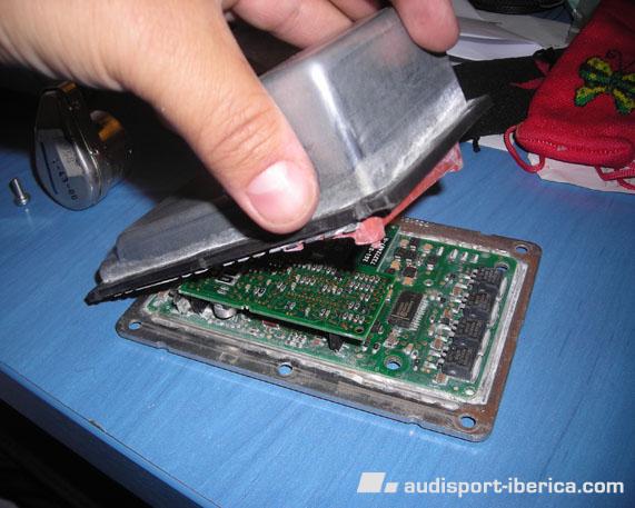

delinares Publicado 14 de Septiembre del 2008 Autor Denunciar Compartir Publicado 14 de Septiembre del 2008 Este es el susodicho. Responder Enlace al comentario Compartir en otros sitios web More sharing options...

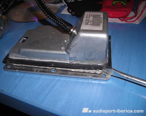

delinares Publicado 14 de Septiembre del 2008 Autor Denunciar Compartir Publicado 14 de Septiembre del 2008 y ahora desmontado Responder Enlace al comentario Compartir en otros sitios web More sharing options...

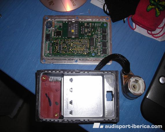

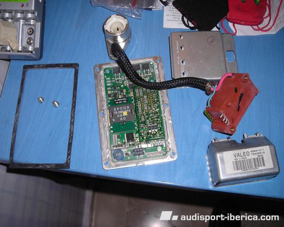

delinares Publicado 14 de Septiembre del 2008 Autor Denunciar Compartir Publicado 14 de Septiembre del 2008 otra más Responder Enlace al comentario Compartir en otros sitios web More sharing options...
delinares Publicado 14 de Septiembre del 2008 Autor Denunciar Compartir Publicado 14 de Septiembre del 2008 mañana ire al conce a decirle al de repuestos que desmontarse si que se desmonta Responder Enlace al comentario Compartir en otros sitios web More sharing options...

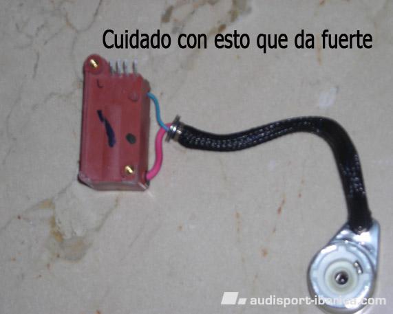

delinares Publicado 14 de Septiembre del 2008 Autor Denunciar Compartir Publicado 14 de Septiembre del 2008 (editado) Este es el condesador cuidadito Editado 14 de Septiembre del 2008 por delinares Responder Enlace al comentario Compartir en otros sitios web More sharing options...
