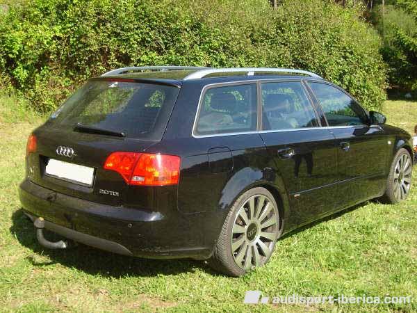

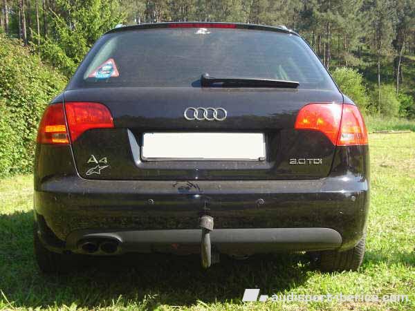

rotty Publicado 17 de Septiembre del 2008 Denunciar Publicado 17 de Septiembre del 2008 igual que el mioY a mi si me tuvieron que poner la centralita hola rotty!!! estoy pensando en ponerle o no bola de remolque para llevar bicicletas ,me podias decir cuanto te salio a ti mas o menos la broma??donde la pusiste en taller oficial o en otro taller?y otra cosa si tienes los acustic parking traseros estos se desactivan cuando metes la marcha atras??? gracias por todo!!!! No me acuerdo muy bien lo que costo, pero mas o menos 400 euros. De taller oficial nada de nada, un colega me recomendo un sitio en RASINES que hacen remolques y quedo bastante bien, pero por otros sitios me pedian hasta 800-900 euros. El partronic que tengo yo es a posteriori, es de VALEO y no se desconecta cuando doy marcha atras, pero no da fallo por la bola, ya que siempre la llevo puesta. Ya me contaras que es lo que vas a hacer y si necesitas el telefono de RASINES te lo paso. Te pongo una fotillo de como queda con la bola puesta. Responder
