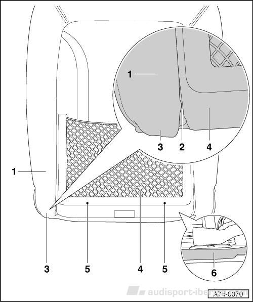

Os explico: he podido extrar esta imagen del Elsawin. Este es justamente mi asiento.
y estos son los pasos a seguir según Elsawin, para desmontar la cubierta del respaldo:
– Desprender la unidad de iluminación del vano reposapiés trasera haciendo palanca con un destornillador aplicado por un lado y desacoplar el conector.
– Sacar, en el área -3-, los extremos del tapizado -1- por debajo de la cubierta del respaldo -4-.
– Desapalancar la regleta de apriete del tapizado (en -2-) de la cubierta del respaldo -4-.
– Levantar por abajo la cubierta del respaldo -4- hasta el máximo y destrabar, haciendo palanca con un destornillador, los clips en las pos. núm. -5- (2 x).
– Extraer, hacia abajo, la cubierta del respaldo -4-.
– Desenganchar la parte inferior del tapizado del respaldo -6-.
1 - Tapizado del respaldo
2 - Regleta de fijación
3 - Tapizado inferior
4 - Protector del respaldo
5 - Clips
6 - Parte inferior del tapizado
La unidad de iluminación la quito. El área 3 (los extremos del tapizado también.
No consigo desapalancar la regleta del apriete del tapizado. ¿Cómo se hace?
He lavantado la cubierta y he podido liberar los clips, pero no sale la cubierta.
¿Alguién me puede ayudar?

Ya. Por fin, lo he conseguido.
Me contesto yo mismo, pero bueno, si ha alguien le interesa alguna vez, aqui queda para información.
Lo que voy a hacer es instalar unos reposacabezas con pantalla y DVD. Hay gente que me ha dicho que meta los cables con unas guias (percha, guia de electricista, etc...) por los orificios de los reposacabezas y cuando aparezcan por abajo, ya está. Mi problema era que esos cables no llegaban hasta abajo del todo (llegaban super justísimos, y el reposacabezas tenía que tener la mínima altura).
Bueno, hay que estirar del tapizado marcado como 1, abjo en la parte marcada como 3. Así, consigues despegar con la guia el tapizado de la cubierta.
