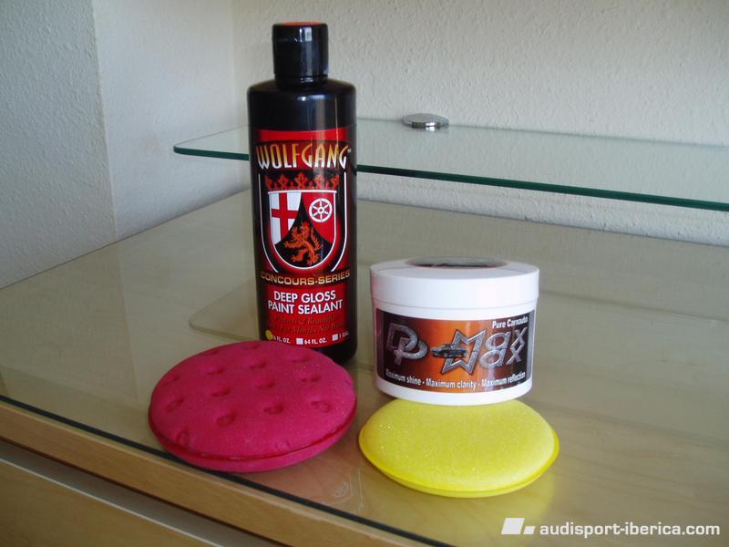

_pax0dt0_ Publicado 16 de Septiembre del 2008 Autor Denunciar Publicado 16 de Septiembre del 2008 (editado) Impresionante! _pax0dt0_ Da gusto verlo así Por cierto que tipo de cera como marca le ha dado al final de todo el proceso (si puedes contar a grandes rasgos todo el proceso que tiene mejor para comparar como lo hago yo). Que lo sigas disfrutando. Un saludo. Por supuesto Never , te cuento... Lavado: Pinnacle Shampoo Secado: WW CG Pulido: FF + 3M 09376 Llantas: Meguiars Wheel Brigthener Sellad llantas: DP Wheel Glaze Cromados: Autosol Metal Polish Cristales: DG RR Neumáticos: 1Z Tire Foam Plásticos: Trim Restorer Cuero: CG Leather Conditioner Sellado pintura: Wolf gang deep gloss Encerado: DP MaxWax Foto del sellante y la cera. Editado 16 de Septiembre del 2008 por _pax0dt0_ Responder

NeverMinds Publicado 16 de Septiembre del 2008 Denunciar Publicado 16 de Septiembre del 2008 (editado) Impresionante! _pax0dt0_ Da gusto verlo así Por cierto que tipo de cera como marca le ha dado al final de todo el proceso (si puedes contar a grandes rasgos todo el proceso que tiene mejor para comparar como lo hago yo). Que lo sigas disfrutando. Un saludo. Por supuesto Never , te cuento... Lavado: Pinnacle Shampoo Secado: WW CG Pulido: FF + 3M 09376 Llantas: Meguiars Wheel Brigthener Sellad llantas: DP Wheel Glaze Cromados: Autosol Metal Polish Cristales: DG RR Neumáticos: 1Z Tire Foam Plásticos: Trim Restorer Cuero: CG Leather Conditioner Sellado pintura: Wolf gang deep gloss Encerado: DP MaxWax Joer si tiene trabajo encima. Precio de todo el proceso para un cliente normal no sabrás. Yo lo lavo con champú Gold de Meguiar's, descontamino con la Clay Bar (dos-tres veces al año), pulir de momento no lo he hecho al no hacerle falta, y encero con NXT genetation tech wax 2.0 liquida. Llantas con el Hot Rims de Meguiar's y neumáticos con el Gel Gold Endurance. Sellado de llantas con el protector de llantas de Autoglym. De momento el cuero no ha necesitado darle ningún producto aunque tengo uno comprado muy bueno (de una fábrica de cuero) que me recomendaron donde compré los productos Meguiar's que lo daré en breve. Sigue cuidándolo así Un saludo. Editado 16 de Septiembre del 2008 por NeverMinds Responder
_pax0dt0_ Publicado 16 de Septiembre del 2008 Autor Denunciar Publicado 16 de Septiembre del 2008 Never lo de la clay no hace falta que lo hagas pro obligación 2-3 veces al año y menos si esta el coche tratado con productos. Ademas no necesitas que pases la clay por todo el coche , nose cual tendrás pero si es muy agresiva te puede hasta producir swirls , te aconsejo que cada 6 meses examines la laca y si encuentras restos de contaminación ( como la pintura aspera o puntitos al pasar la llemas de los dedos por ella) entonces tienes contaminacion coges un buen QD , quick details y lubricas muy bien y pasas ligeramente la clay hasta lograr que se valla esa zona aspera. Responder
