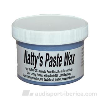

ninfireblade Publicado 16 de Septiembre del 2008 Denunciar Publicado 16 de Septiembre del 2008 El kit basico constaria de un guante de lana de cordero (para lavar a mano) un champu tipo Sonax o duragloss y una toallas WW de microfibras para el secado. y 2 cubos de agua. Laquer Guante de Lana de Cordero 100% Natural Profesional €14.95 Duragloss Car Wash Concentrate €9.95 Toalla de secado de microfibra waffle weave 95x60cm (T15) €19.95 TOTAL: 44,85 + 8€ portes : 53€ Con eso puedes empezar a limpiar de forma correcta tu vehiculo. Gracias por la info pax0dt0 ahora solo me falta saber donde pedirlo. ¿ Sabes de alguna sitio para comprarlo por internet ? Esto supongo que tambien me valdria para tener a punto la moto, no ? Y un poco de cera no me vendria bien tambien ? Se da antes del secado o despues ? Como puedes ver soy un completo ignorante en este tema jejeje Responder

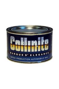

_pax0dt0_ Publicado 16 de Septiembre del 2008 Autor Denunciar Publicado 16 de Septiembre del 2008 (editado) El kit basico constaria de un guante de lana de cordero (para lavar a mano) un champu tipo Sonax o duragloss y una toallas WW de microfibras para el secado. y 2 cubos de agua. Laquer Guante de Lana de Cordero 100% Natural Profesional €14.95 Duragloss Car Wash Concentrate €9.95 Toalla de secado de microfibra waffle weave 95x60cm (T15) €19.95 TOTAL: 44,85 + 8€ portes : 53€ Con eso puedes empezar a limpiar de forma correcta tu vehiculo. Gracias por la info pax0dt0 ahora solo me falta saber donde pedirlo. ¿ Sabes de alguna sitio para comprarlo por internet ? Esto supongo que tambien me valdria para tener a punto la moto, no ? Y un poco de cera no me vendria bien tambien ? Se da antes del secado o despues ? Como puedes ver soy un completo ignorante en este tema jejeje Lavas , secas y aplicas la cera, te recomiendo la COLLINETE por su duracion. Si quieres calidad/precio y para empezar va de fabula la Poorboys nattys Blue. La web os recomiendo para pedidos grandes comprar directamente a USA . pero hay diferentes web que venden en españa os dejo alguno enlaces. http://www.carcarepassion.com/ http://autocaremx.info/ http://www.autocare.es/ http://store.carcareeurope.com/home.php?xi...551c3069a6f2cfa Pd: Yo normalmente compro en http://store.carcareeurope.com/home.php?xi...551c3069a6f2cfa, pero me han hablado muy bien de carcarepassion y autocare. Editado 16 de Septiembre del 2008 por _pax0dt0_ Responder
