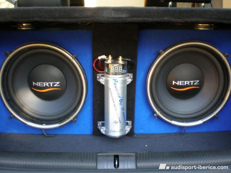

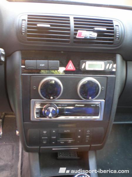

YAYO Publicado 16 de Septiembre del 2008 Denunciar Publicado 16 de Septiembre del 2008 Yo tengo instalacion de audio y la monte yo. Tengo un cable positivo directamente desde la bateria hasta un capacitador y de este a la etapa. De la etapa un negativo al capacitador y de este hago masa con el soporte del cinturon trasero. Tengo una fuente pioneer y desde alli tengo puestos 2 RCA hasta la etapa, uno para la bandeja trasera y otra para los dos subwoofers, y lo llevo complementado con el equipo BOSE de serie (suena mejor de lo q me esperaba). El unico problema es q no consigo desconectar el Sub de serie, ya q me hace un ruido feo. Responder

osele_A3 Publicado 16 de Septiembre del 2008 Denunciar Publicado 16 de Septiembre del 2008 JPonfe el tema de coma a explicado la instalacion de ekipo por nuestro compañero YAYO es por la que tienes que guiarte a excepcion del capacitador ya que tu no tienes pero lo demas es lo mismo te explico: YAYO corrijeme si me equivoco,Jponfe en tu caso al no tener grave ni capacitador(buen ekipo tines no YAYO?aver se me mandas alguna foto que lo vea jeje)tienes que llevar de la bateria el cable rojo que tendras que comprar que es el que le lleva la corriente a la etapa,para pasarlo del motor al maletero es facil busca por dond esta los pedales de acelerador y freno un qoquetillo chico que comunica el motor con la cabina conectas el cable rojo a la bateria lo pasas por un lado del coche es decir por el interior del coche pasando por el lado de la tapizaria para que no se vea y pasandolo por la cartonera de atras y ya lo tienes asta el maletero. el de tierra mas fcil llevas un cable (en mi casso marron)y conectamos de la etapa al tornillo que te comente que como dice YAYO es el del cinturon trasero y ya esta,la etapa tiene corriente y esta conectada a tierra. los RCA es tanbien facil tienes que conectarlo a la radio por detras(clabija roja y otra blanca)y llevarlos hasta el maletero dond esta la etapa y la conectas en sus clabijas despues veras que en el cable RCA ahi uno muy fino que tienes que conectar tanbien igual desde la radio a la etapa. JOZU que toxon me vais a perdonar pero esque explicarlo noveas jeje Responder
