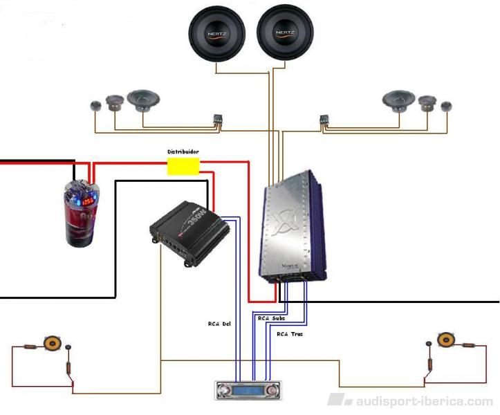

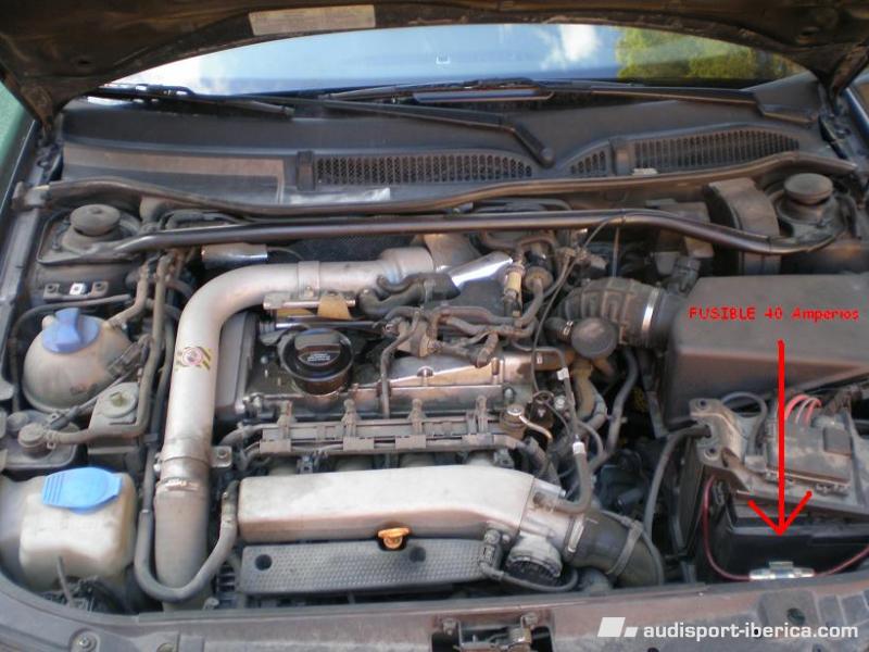

YAYO Publicado 16 de Septiembre del 2008 Denunciar Publicado 16 de Septiembre del 2008 Es una fuente pioneer, de aqui salen los dos RCA hacia la etapa. Se ven los cajones con dos subwoofers de 12" Hertz y un capacitador de 1Faradio La etapa es 4 canales de 700 W RMS y esta en el asiento trasero con todo el cableado y los distribuidores de corriente. La bandeja es de 3 vias separadas de Coral Electronics En la otra foto se ve el fusible de 40 Amperios q sale de la bateria hacia el capacitador, este tiene q estar como mucho a 20cm del borne Tambien pongo el esquema q llevaba en mi anterior coche. Lo unico q cambia es q ahora llevo el BOSE de serie mas la bandeja y los subs Espero q te sirva de algo Responder
