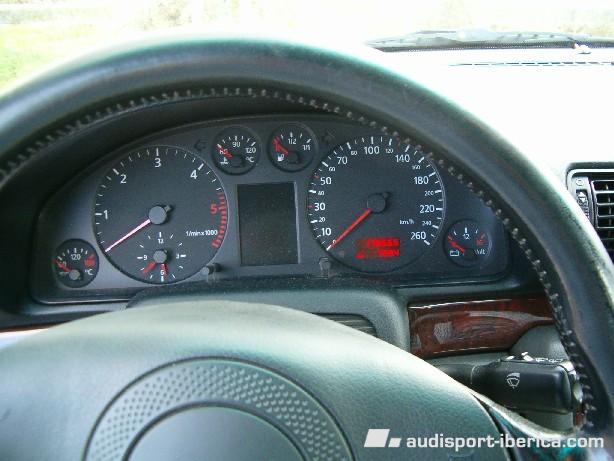

AlfonsoBI Publicado 16 de Septiembre del 2008 Denunciar Compartir Publicado 16 de Septiembre del 2008 (editado) Acabo de ir a probar de nuevo, y como siempre, sólo he conseguido poner a 0 el parcial y adelantar el reloj... JODO Vaya, lo siento. La última vez que lo hice con mi ex-fragoneta (2.5 TDi del 98) fue el día antes de dejarla en el conce, hace 6 meses... me funcionó perfectamente. ASI era mi cuadro Editado 16 de Septiembre del 2008 por AlfonsoBI Responder Enlace al comentario Compartir en otros sitios web More sharing options...
