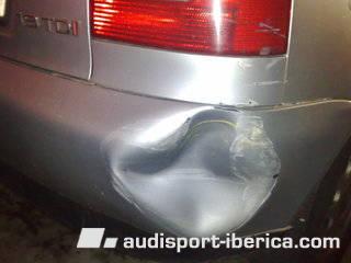

wenuu pues por fin aqui estan la foto! ya me direis que opinais.besitos! (y no os asusteis mucho eh?)
Eso mismo me ha pasado a mí, también llevó golpe en el embellecedor que va debajo del piloto.
En total la broma me salió por 190 €, sacar bollo y pintar piezas.

Buenas Xiky!! no te preocupes demasiado...
eso mismo me pasó a mi este verano pero la cosa fue bien distinta...
yo estaba comiendo con un amigo en el Mc Donal y cuando volvimos al coxe algun hijo de put* :unsure: me habia dao por detras y no me dejó nota ni na y tenia lo mismo q tu pero en el otro lado...
La suerte es q sino toca la chapa, como en mi caso, al ser el parachoques de plástico, el bollo sale simplemente aplicandole calor y para mi sorpresa, al dia siguiente de esto, como le habia estado dando el sol todo el dia... el bollo habia salido un poko y no te lo vas a creer pero terminó de salirse el solito al cabo de unos dias, simplemente por la calor del sol...
Tambien mi coxe es negro entonces le pega mas el sol y ademas en pleno verano pero no te preocupes y pregunta en algun taller de confianza o alguien q entienda y tenga una pistola de calor y te pueda hacer el favor de intentar sacartelo...

Os informo!he hablado con mi mecanico de confianza y me ha dicho, ke tiene que mirarlo, pero que lo mas seguro es que con la pistola de calor ya se arregle, pero que depende como lo vea me ha dicho que alomejor seria mas conveniente llevarlo al chapista.Vosotros que pensais???porque claro dice que con la pistola de calor saldra, pero que no quedara muy bien.un besito! :thumbsup:
Hola!! Xiky te comento...
como te dije a mi me salio solo por el calor del sol y se quedó perfecto, vamos ver para creer <_< , lo unico que quedan son los rasguños en la pintura y muchos de ellos salieron dandole con poli, asique si se aplica bien el calor sin pasarse xq se puede desformar el plastico, no tiene porque quedar mal...
