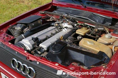

txispis Publicado 8 de Febrero del 2011 Autor Denunciar Publicado 8 de Febrero del 2011 Y encima no puse fotos del motor... con razon alguno las reclama... No son nada del otro jueves. Responder
wastegate Publicado 8 de Febrero del 2011 Denunciar Publicado 8 de Febrero del 2011 Ufffff, me suena ese motor , como vá ahora ? Responder
txispis Publicado 9 de Febrero del 2011 Autor Denunciar Publicado 9 de Febrero del 2011 (editado) Ufffff, me suena ese motor , como vá ahora ? Gracias a vuestras sabias manos y consejos, creo que ya va bien fino. Lo saque el sabado de la bajera despues de reparar la pieza que da nombre tu nick jejejeje. Encontre el helicoil de 14x1,5 para reparar la rosca jodida. Solo me di una vuelta pequeña y las sensaciones fueron muy buenas. El viernes haré una prueba mas a fondo. Ahora tengo la duda de que muelle colocar a la DV (Forge), o que dato tengo que daros para elegir el color de muelle. Me imagino que será la lectura del manometro de soplado... ¿pero cuando pisas a tope? Un saludo Editado 9 de Febrero del 2011 por txispis Responder
wastegate Publicado 9 de Febrero del 2011 Denunciar Publicado 9 de Febrero del 2011 Me alegro que funcione bién. :drool: Tendrias que coger lecturas de manómetro para ver con que presiones estas trabajando ( no sabes si está standar o tiene repro no ?...... Lo mejor es que cojas en 5ª a bastante bajas vueltas y aceleres a fondo, lo mantienes hasta una velocidad prudencias 140 o así / esto mejor si lo haces en autopista y con algo de cuesta arriba ) más que nada para no pasarte con la velocidad Con esa lectura veremos el overboost ( la máxima ) y sabremos más o menos el muelle a poner............de todas maneras te adelanto que entre el a´zul y el rojo si quieres algo más brusco Responder
txispis Publicado 9 de Febrero del 2011 Autor Denunciar Publicado 9 de Febrero del 2011 Me alegro que funcione bién. Tendrias que coger lecturas de manómetro para ver con que presiones estas trabajando ( no sabes si está standar o tiene repro no ?...... Lo mejor es que cojas en 5ª a bastante bajas vueltas y aceleres a fondo, lo mantienes hasta una velocidad prudencias 140 o así / esto mejor si lo haces en autopista y con algo de cuesta arriba ) más que nada para no pasarte con la velocidad :drool: Con esa lectura veremos el overboost ( la máxima ) y sabremos más o menos el muelle a poner............de todas maneras te adelanto que entre el a´zul y el rojo si quieres algo más brusco Hola: probaré lo de la 5ª en cuesta arriba, Y si tiene repro. Ahora llevo el rojo. muchas gracias Responder
txispis Publicado 11 de Febrero del 2011 Autor Denunciar Publicado 11 de Febrero del 2011 Hola de nuevo: Hice la prueba esta mañana, el manometro llego hasta 1,5 bar Cuando estaba alli manteniendose se notaba un ligero retemblequeo en la aguja, que se notaba en el sonido y sensaciones del coche. A que puede ser debido? Le bajo un punto al muelle de la DV? Un saludo Responder
