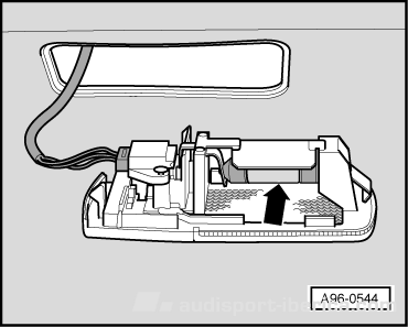

A3_JOSE Publicado 17 de Septiembre del 2008 Denunciar Publicado 17 de Septiembre del 2008 Pues eso. se me han fundido las 2 luces del maletero asi q ahora estoy palpando por las noches para coger las cosas. Alquien las a cambiado?, tiene pinta de ser sencillo no? Responder
queroseno Publicado 17 de Septiembre del 2008 Denunciar Publicado 17 de Septiembre del 2008 Pues eso. se me han fundido las 2 luces del maletero asi q ahora estoy palpando por las noches para coger las cosas.Alquien las a cambiado?, tiene pinta de ser sencillo no? Hola, un esquemilla Luces interiores: reparar Bombillas para luz interior trasera: cambiar - hasta año de modelos 1999 Desmontar ‒ Luz interior trasera: desmontar => página 96-43. ‒ → Quitar la bombilla -2- (12 V, 10 W) -flecha- para la luz interior del portalámparas. Montar El montaje se realiza en orden inverso de operaciones. Responder
