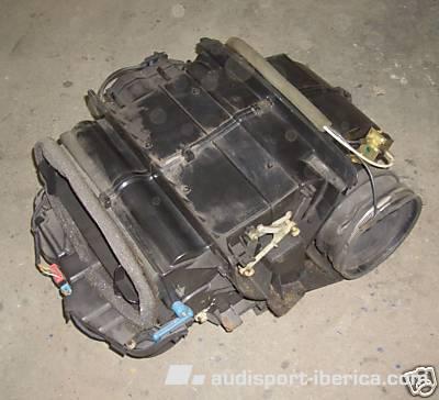

Platinos Publicado 17 de Septiembre del 2008 Autor Denunciar Publicado 17 de Septiembre del 2008 (editado) El ventilador creo que es el mismo, pero me temo que el método de quitarlo es diferente, porque el mío va dentro de este tocho, ahí, a la derecha: Editado 17 de Septiembre del 2008 por Platinos Responder

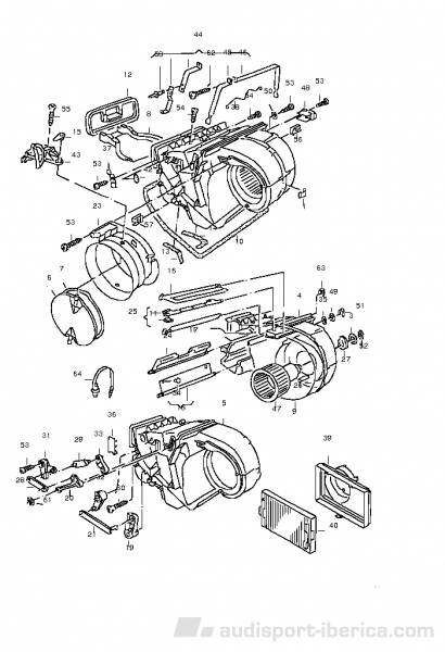

tajgreidotu Publicado 17 de Septiembre del 2008 Denunciar Publicado 17 de Septiembre del 2008 He visto el esquema del 100, y aunque esta montado de diferente forma, el motor parece el mismo. Yo lo sacaria, miraria que no estubiese desplazado. En caso de que estubiese mal, pues de desguace, 20eurillos y a correr. Un saludo Responder

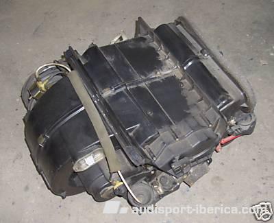

Platinos Publicado 17 de Septiembre del 2008 Autor Denunciar Publicado 17 de Septiembre del 2008 Por el otro lado, casi de frente: Responder
Platinos Publicado 17 de Septiembre del 2008 Autor Denunciar Publicado 17 de Septiembre del 2008 He visto el esquema del 100, y aunque esta montado de diferente forma, el motor parece el mismo. Yo lo sacaria, miraria que no estubiese desplazado. En caso de que estubiese mal, pues de desguace, 20eurillos y a correr. Un saludo Gracias, pero ya tenía este esquema. No me dice nada, y da a entender que hay que abrir toda la carcasa, y eso es un follón porque los flaps y los motores para desviar el aire (pies, luna, aireadores) quedan sueltos y luego para recomponer todo tiene que ser un lio horripilante. Responder

Joseps Publicado 18 de Septiembre del 2008 Denunciar Publicado 18 de Septiembre del 2008 A mi ex-s4 le pasaba eso mismo, que hacia ruido, y tras sacarlo y engrasarlo a conciencia quedo perfecto. Yo lo quité desatornillándolo en la caja, se saca por el lado del copiloto (Primera foto de Platinos, retirando esa junta de goma) pero se desatornilla por el otro lado, donde va el motor poyado en un taco de goma para amortiguar. Si no me equivoco iba ahi con tornillos una tapa y el propio motor con un circlip, aunque no pondría la mano en el fuego (fijo que en el elsa/etka/etos sale en el despiece lo que lleva) Creo recordar que tuve que aflojar los tornillos que sujetan la la caja entera para tener algo de movimiento porque no hay mucho hueco, aunque como digo no estoy seguro porque ahi ya desmonté unas cuantas veces antes (para engrasar servos) y me falla la memoria. Lo que si te puedo decir es que saques con mucho cuidado las aspas, ya que llevan pequeños clips sujetos que hacen de contrapeso para equilibrarlo, y es facil que se enganchen y caigan si lo sacas rozando por el hueco. Yo me enteré despues de montarlo cuando encontré uno suelto, aunque por suerte no afecto a nada. No se si sería posible soltar o aflojar la caja de recirculación (donde va el evaporador del clima y el filtro de polen en los mas modernos) para trabajar algo mas holgado, lo pienso ahora y me parece lo mas cómodo. El motor una vez lo tuve fuera y sin quitar las aspas lo que hice fue darle bien con wd40 para limpiar suciedad y engrasar con una grasa buena en espray de teflon y yoquesemas, limpiar lo sobrante para que no recogiese porquería y listo. Si ese día llevaba el móvil seguro que tengo alguna foto, a ver si puedo mirarlo luego en casa y si eso las pongo. Salud! Responder
