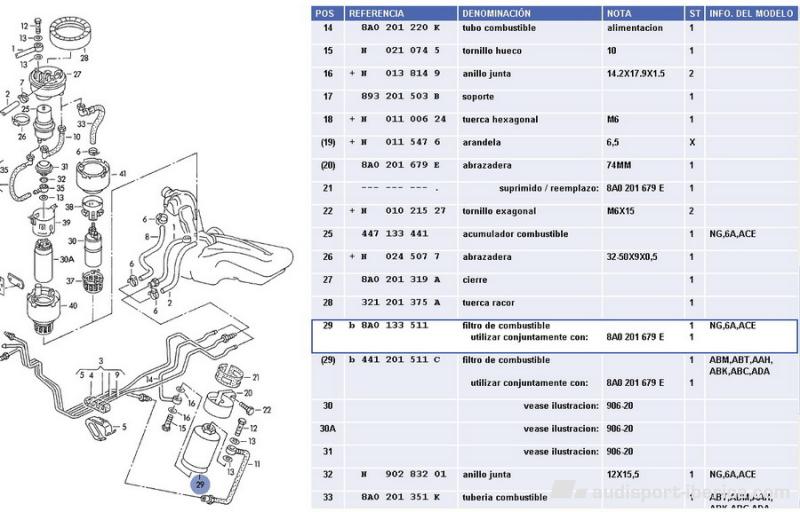

Tachu. Publicado 18 de Septiembre del 2008 Denunciar Publicado 18 de Septiembre del 2008 Muy buenas, a ver si alguno me podeis decir,la referencia del filtro de gasolina,para el motor 2.3 ng,de un coupe B4.Me trajeron uno marca Mahle,pero es mas pequeño que el que lleva.Dudo que el montado sea el suyo,Gracias y saludos. Responder
Patxi2.3 Publicado 18 de Septiembre del 2008 Denunciar Publicado 18 de Septiembre del 2008 (editado) Hola, En OSCARO puedes buscar la pieza y tienes la referencia y varios modelos de filtros.. Tambien puedes ver las piezas en Vagcat en este caso lo he mirado y si no me equivoco es 893133511 S2 Editado 18 de Septiembre del 2008 por Patxi2.3 Responder
seresmi Publicado 18 de Septiembre del 2008 Denunciar Publicado 18 de Septiembre del 2008 Hola. La referencia, según el ETKA es otra. 8A0 133 511 Saludos. Responder
Type44 Publicado 19 de Septiembre del 2008 Denunciar Publicado 19 de Septiembre del 2008 Muy buenas, a ver si alguno me podeis decir,la referencia del filtro de gasolina,para el motor 2.3 ng,de un coupe B4.Me trajeron uno marca Mahle,pero es mas pequeño que el que lleva.Dudo que el montado sea el suyo,Gracias y saludos. Si el filtro que te trajeron es un Mahle KL30 o KL 28, puedes montarlos perfectamente, ya que ambos son validos para los audi con motores KU, KV y NG. Responder
Tachu. Publicado 19 de Septiembre del 2008 Autor Denunciar Publicado 19 de Septiembre del 2008 Hola, En OSCARO puedes buscar la pieza y tienes la referencia y varios modelos de filtros.. Tambien puedes ver las piezas en Vagcat en este caso lo he mirado y si no me equivoco es 893133511 S2 Ok,lo miraré,ya vá bien esa inyección? Saludos. Responder
Tachu. Publicado 19 de Septiembre del 2008 Autor Denunciar Publicado 19 de Septiembre del 2008 Hola. La referencia, según el ETKA es otra. 8A0 133 511 Saludos. Gracias,me fuga un pelin por las arandelas del filtro al arrancar,las he reapretado,voy a cambiarlas y el filtro.Saludos. Responder
Tachu. Publicado 19 de Septiembre del 2008 Autor Denunciar Publicado 19 de Septiembre del 2008 Muy buenas, a ver si alguno me podeis decir,la referencia del filtro de gasolina,para el motor 2.3 ng,de un coupe B4.Me trajeron uno marca Mahle,pero es mas pequeño que el que lleva.Dudo que el montado sea el suyo,Gracias y saludos. Si el filtro que te trajeron es un Mahle KL30 o KL 28, puedes montarlos perfectamente, ya que ambos son validos para los audi con motores KU, KV y NG. Es un mahle KL 51,Pone:equivalente referencia Audi 8 A0 133 511,Es la que me dice Seresmi,Yo creo que vale,dudé al ser mas pequeño que el que lleva,y al montarlo perdía al arrancar,gracias, saludos. Responder
Patxi2.3 Publicado 19 de Septiembre del 2008 Denunciar Publicado 19 de Septiembre del 2008 Si te fijas es la misma referencia... los primeros digitos deben de ser algun codigo, pero el 133 511 coincide. Pues ahora mismo , segun Audi todo está OK y dicen que los tirones los provoca los cables de encendido-bujias... Me los han pedido...la proxima semana veremos S2 Responder
