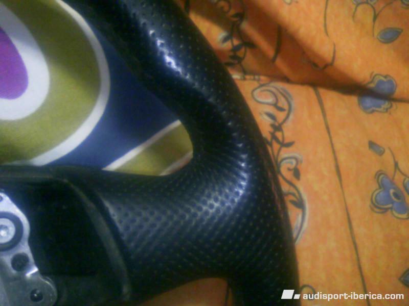

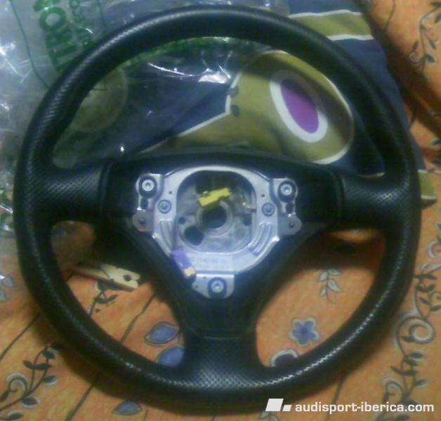

Jose_Ra Publicado 19 de Septiembre del 2008 Autor Denunciar Publicado 19 de Septiembre del 2008 Sin duda, vas bien equipado, y este 1.9 no se acaba asi como asi... enhorabuena. Estoy con pax.... ese S4 e incluso el ABT le quitan encanto al coche.... sobretodo, en las posiciones en las que estan.... Bienvenido A mi si os digo la verdad tp esq me llamen mucho la atencion, pero tengo miedo que al despegarlas se quede con la marca de la pintura mas colorida por el tema de que no le a dado el sol en esa parte.... y no se como quedaria... A ver a la demas gente que le parece, le quito lo de la S4 y lo de ABT ... dejo alguna de las dos... o las quito las 2??? Bueno ya puestos os enseño un volante q me acavo de comprar es igual que el que llevo pero en vez de ser de cuero liso, es de cuero agujereado, y buena tb e de decir que me a salido muy barato (50€) ... y bueno hay va una pregunta!!!! a la hora de cambiarlo el airbag lo desconecto y yasta? o tengo que desconectar la bateria del coche no valla a ser que pase algo <_< , y ya q estamos otra pregunta, me dijeron que si el coche se quedaba sin bateria un tiempo... el coche se desprogramaba y lo tenia que llevar a la audi y valia un paston... es cierto?? Responder
Jose_Ra Publicado 19 de Septiembre del 2008 Autor Denunciar Publicado 19 de Septiembre del 2008 otra del volante Responder

Jose_Ra Publicado 19 de Septiembre del 2008 Autor Denunciar Publicado 19 de Septiembre del 2008 A mi humilde parecer le quitaria las 2 chapitas.Si ves que te queda la pintura diferente, pasale un poquito de pulimento para igualar..... okok...gracias por tu aportacion, pues me parece a mi que se las voy a quitar si... a ver que tal se queda .. alguien sabe decirme lo del volante y la bateria??? Responder

Mark Publicado 19 de Septiembre del 2008 Denunciar Publicado 19 de Septiembre del 2008 Sin duda, yo se las quitaria... Mira de darle un poco de calor con un secador, sacalas con hilo dental, y lo demas, frota un poco con un paño humedo. Al principio, veras qeu cuando laves el coche, se vera difuminado la silueta del adhesivo, pero veras que al tercer lavado, no sabras donde leches estaban. Sobre tu pregunta, si lo realizas sin poner la llave en el contacto, no hace falta desconectar bateria, pero si lo quieres hacer, no tengas problemas y hazlo. La ECU, no se desprograma por quitar bateria, sino, cada vez que cambiemos bateria deberiamos pasar por el conce.... Asi pues, no te preocupes que no se desprograma. Lo que si es cierto, es que la luz del ABS y del ESP, se quedaran encendidas hasta que muevas el coche unos metros, asi como que tendras que 'programar' el elevalunas, manteniendo pulsado el boton de cada uno de ellos realizando todo el recorrido, en la segunda posicion para que suban y bajen solos. Saludos y adelante !!!! Responder
