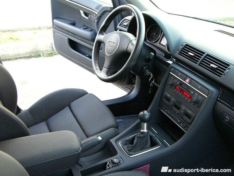

tote Publicado 18 de Septiembre del 2008 Denunciar Publicado 18 de Septiembre del 2008 Hola buenas, quiero poner el pomo que aparece en la foto, es el pomo deportivo de 6 velocidades de cuero gris, liso (sin perforar) en el concesionario no lo pueden pedir a no ser que lleve la referencia o un bastidor que lleve ese pomo de serie. Lo he estado buscando por el foro pero no lo encuento ( son de 5 velocidades o perforado s line...) Responder

Mark Publicado 19 de Septiembre del 2008 Denunciar Publicado 19 de Septiembre del 2008 Segun el Etos, veo: pomo palanca cambio con guardapolv p. palanca (cuero) beige-gris: Referencia: 8E0 863 278 CL 1VB Precio (68.90 + IVA). o pomo palanca cambio con guardapolv p. palanca (cuero) jive (beige grisaceo): Referencia: 8E0 863 278 BE 86E Precio (65.30 + IVA). Ambos son el tipo de pomo que indicas, que es el que montan los coches con el volante de 3 radios deportivo. Saludos. Responder

Mark Publicado 24 de Septiembre del 2008 Denunciar Publicado 24 de Septiembre del 2008 Ahi te van las posibles en cuero negro soul, 6 velocidades para cambio manual, y deportivas: 8E0 863 278 CM 1KT 8E0 863 278 CM TAV Diria que la diferencia que hay entre ellas, es que la primera es en cuero liso, y la segundo en cuero perforado. Saludos. Responder
