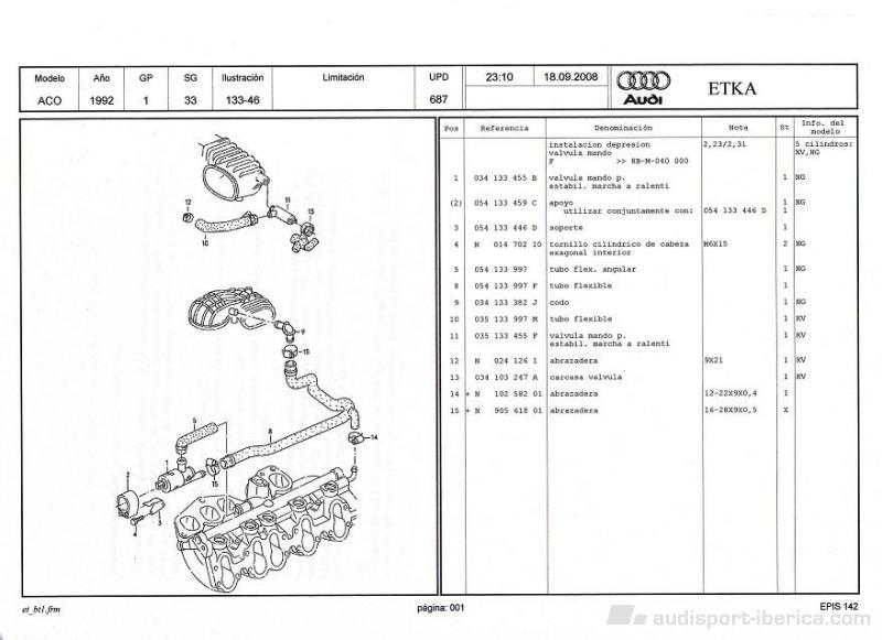

QUIN 2.8 V6 Publicado 18 de Septiembre del 2008 Denunciar Publicado 18 de Septiembre del 2008 si te fijas por donde esta la valvula de relentin , , por toda esa zon el coche lleva unos manguitos negros de admision de aire con unas tes de plastico que van a los colestores y al plato , cuando tienes fugas de aire , el coche se descompensa y el pedal del acelerador no vale para nada , miratelos bien los manguitos haver si tienes fugas de aire , son un poquito coñao para cambiar , pero seguro que lo consigues, saludos Responder
QUIN 2.8 V6 Publicado 18 de Septiembre del 2008 Denunciar Publicado 18 de Septiembre del 2008 te adjunto un esquema de despieze del etka de audi . Responder
audicabrio Publicado 18 de Septiembre del 2008 Autor Denunciar Publicado 18 de Septiembre del 2008 te adjunto un esquema de despieze del etka de audi . muchas gracias, una vez se me pico el que va desde la valvula de relenti por debajo de los colectores de admision y lo que le ocurrio fue que el relenti era inestable, repasare todos los manguitos a ver que tal. muchisismas gracias, por cierto a ver si me podeis enviar desde el etca el circuito de la inyeccion del coche con todos los elementos electricos que lo componen, muchas gracias de nuevo. Responder
