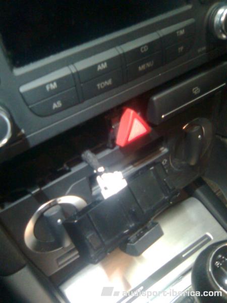

A3.8p_fernan Publicado 21 de Enero del 2009 Denunciar Publicado 21 de Enero del 2009 (editado) fijate supersyan que el soporte de los 3 botones tiene 2 pestañas en las esquinas superiores. pues le liberas la 2 pestañas y ya te traes el soporte de los 3 botones... la pieza se sacara igual en 1 din que en 2din. azle palanca y yasta. para mi es mas facil sacar primero la radio o el clima pero en verdad no ace falta teniendo practica y una palanquita fina de plastico Editado 21 de Enero del 2009 por A3.8p_fernan Responder
A3.8p_fernan Publicado 21 de Enero del 2009 Denunciar Publicado 21 de Enero del 2009 no ahi que tener mucha practica para sacar el marco de los botones. ese marco no se rompe ni nada... yo si que tengo que tener algo de cuidado porque lo tengo pintado y no quiero que me salte la pintura. echarle 2 bolitas al asunto que es muy facil. enga gente echarle valor! Responder
supersyan Publicado 21 de Enero del 2009 Denunciar Publicado 21 de Enero del 2009 fijate supersyan que el soporte de los 3 botones tiene 2 pestañas en las esquinas superiores. pues le liberas la 2 pestañas y ya te traes el soporte de los 3 botones... si necesitas algo mas estoy aqui para lo que sea... si si.. eso lo e visto... pero yo me refiero al paso anterior... en el video, el chico saca primero un boton asi sin mas... y luego saka una pieza entera k recubre lo de las pestañas(a esto me refiero) ...y despues hace lo de las pestañitas que tu has dicho... como lo habeis hecho?? sacando el boton tambien primero??? o directamente habeis hecho palanca en la pieza... Responder
A3.8p_fernan Publicado 21 de Enero del 2009 Denunciar Publicado 21 de Enero del 2009 no me entero bien... en fin. tu cojes y desmontas el marco de los botones aciendo palanca o bien quitando el clima antes o la radio, depende de si es 1 din o 2 din. despues liberas la 2 pestañitas de arriba de el soporte de lo 3 botones y ya tira y te traes los 3 botones y ya poco mas.. dime en que ahi dudas o ponta a acerlo y si te quedas en algun paso vuelves que yo estare por aqui. si ace falta bajo al coche y te ago fotos Responder
supersyan Publicado 21 de Enero del 2009 Denunciar Publicado 21 de Enero del 2009 voy a trastear...xDDD a ver que pasa... Responder
A3.8p_fernan Publicado 21 de Enero del 2009 Denunciar Publicado 21 de Enero del 2009 ok , prueba que es facil . utiliza una chapa doblada como lo de las pci eso que te e dicho por mp.. Responder
supersyan Publicado 21 de Enero del 2009 Denunciar Publicado 21 de Enero del 2009 me he quedado aqui...no consigo kitar eso blanco.... Responder
A3.8p_fernan Publicado 21 de Enero del 2009 Denunciar Publicado 21 de Enero del 2009 (editado) me he quedado aqui...no consigo kitar eso blanco.... eso blanco es el conector del esp no? tiene una pestaña en uno de los lados , la liberas y ya sale pones el empalme y botonen nuevos y a montar... como ya te dije antes los positivo y negativo de la iluminacion son el izquierdo y derecho de arriba. Editado 21 de Enero del 2009 por A3.8p_fernan Responder
A3.8p_fernan Publicado 21 de Enero del 2009 Denunciar Publicado 21 de Enero del 2009 (editado) osea, mirando el conector blanco de frente el positivo de iluminacion es el de arriba a la derecha y el negativo arriba a la izquierda. cuando digo mirarlo de frente digo mirar lo boquetitos del conector blanco del esp... no se si me esplico o que jajajaja y lo de arriba y abajo del conector pues poniendo el conector en el boton y estando el boton bien, no alreves... Editado 21 de Enero del 2009 por A3.8p_fernan Responder
supersyan Publicado 21 de Enero del 2009 Denunciar Publicado 21 de Enero del 2009 ya estaaaaaaaaaaa jejeje.... cierto haced caso con eso de los positivos y negativos.... primero se ve que habia puesto los polos dios sabe como, k solo se me enchufaba el del ESP... menos mal que no lo habia encajado todo aun, y nada los e cambiado asta que se han enchufado... luego pongo unas fotitosssss.... gracias a3.8p_fernan Responder
