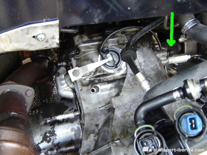

S3_210 Publicado 19 de Septiembre del 2008 Denunciar Publicado 19 de Septiembre del 2008 Buenas: Quería cambiar todo el líquido de frenos a mi S3 del 2001 y como nunca se lo hice antes, tengo una duda sobre cómo hacerlo. Porque además de aflojar el purgador a cada pinza y bombear el líquido (eso ya lo se de sobra), he leído que tambien hay que purgar líquido de no se qué del embrague, o algo así. Si alguien tiene alguna información, fotos de Elsawin, o algún documento o algo por el estilo le estaría plenamente agradecido. Sin más, gracias por anticipado. Responder
bocayna Publicado 21 de Septiembre del 2008 Denunciar Publicado 21 de Septiembre del 2008 Hola, los embragues hidráulicos utilizan líquido de frenos para su funcionamiento. Si quieres puergar el circuito debes abrir el sangrador que hay en la bomba de embrague. Responder
S3_210 Publicado 21 de Septiembre del 2008 Autor Denunciar Publicado 21 de Septiembre del 2008 Ya, pero ¿Donde está ese sangrador exactamente?. ¿No hay quien pudiera pasarme algún dibujo, plano, o algo así para saber como hacerlo? ¿Y como se purga? ¿Es igual que los frenos?. Responder
18Turbo Publicado 21 de Septiembre del 2008 Denunciar Publicado 21 de Septiembre del 2008 Aquí va una foto con el motor fuera. Es un purgador como en la rueda y se purga igual, o con jeringa y un tubito de silicona... Responder

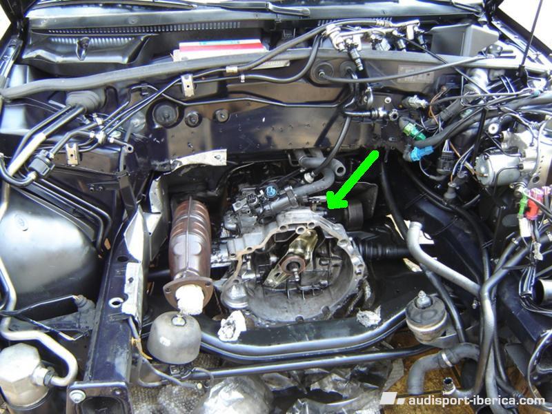

18Turbo Publicado 21 de Septiembre del 2008 Denunciar Publicado 21 de Septiembre del 2008 Aquí tienes otra (es de un motor longitudinal, el 1.8T), pero debe ser similar: S2 Responder
S3_210 Publicado 21 de Septiembre del 2008 Autor Denunciar Publicado 21 de Septiembre del 2008 Muchas gracias 18Turbo, ya me pondré manos a la obra. Responder
