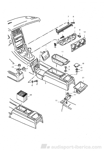

Platinos Publicado 19 de Septiembre del 2008 Denunciar Publicado 19 de Septiembre del 2008 Unas pistas gráficas... Responder
arillos Publicado 19 de Septiembre del 2008 Denunciar Publicado 19 de Septiembre del 2008 Ok me habeis animado, ya la unica duda sera si sale lo del cenicero entero... Bueno de momento no me quiero agoviar que lo quiero cojer todo de desguace y poco a poco. Muchas gracias a todos ya os contare cuando pueda S2! Lo del cenincero, se me olvidaba decirte que sí, hay que quitarlo para que te entre de alto, ya que los que llevan relojitos de serie el cenincero lo tienen más hacia el conductor. Y se quita, separando hacia fuera, osea hacia tí, hasta que haga tope. Y luego no lo recuerdo pero creo que llevaba un tornillo. Si quieres mantener la toma de mechero, que siempre es útil, la puedes llevar a la guantera de debajo del volante, a la esquina izquierda, que está muy a mano y no se ve. Responder
