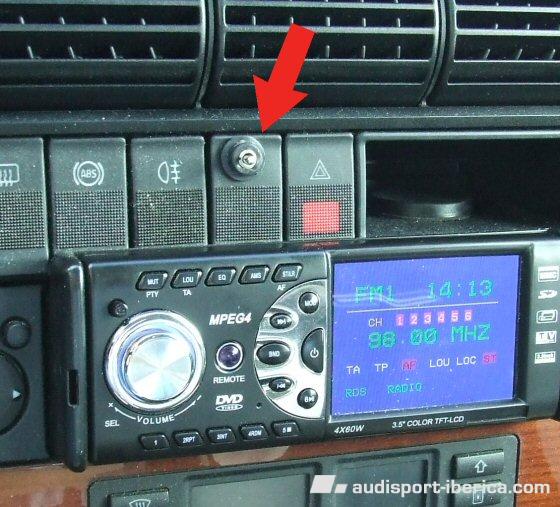

Platinos Publicado 19 de Septiembre del 2008 Denunciar Publicado 19 de Septiembre del 2008 Y existen dos tipos de alimentación estándar para las radios: 12V para memoria y 12V continuo. Es lo más habitual. En la combinación de los diferentes cables está el misterio. Yo opté por poner un interruptor adicional en el tablero, de modo que cuando quiero escuchar música, conecto, y cuando quiero apagarla, desconecto :drool: . Sencillo (toco un solo botón), independiente (la radio no depende de la llave), práctico (la radio siempre arranca con lo que llevaba antes de apagar) y no agota la batería (sólo se alimenta la memoria, el gasto es ínfimo). Responder
