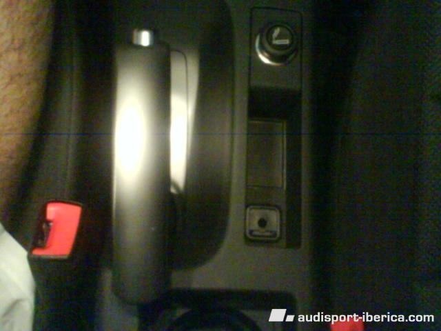

egypto Publicado 19 de Septiembre del 2008 Denunciar Publicado 19 de Septiembre del 2008 Me han entregado el miércoles 17/9 de 2008 el nuevo modelo de a3 2.0 tdi con la toma auxiliar de serie. Al ir a conectar el cable para escuchar el Ipod a la toma aux situada al lado del encendedor la propia toma( la metálica situada bajo la tapa aux) se soltó y se metió para adentro. Hemos intentado sacar la tapa de la conexión para ver si podíamos engancharla de nuevo y está bastante dura. Lo hemos llevado al taller del concesionario donde compramos el coche y el mecánico que ha salido se ha puesto a tirar de los lados de la consola central en plan burro y nos ha dicho que tiene que levantar toda la consola central,el frontal,la radio... La verdad que no nos fiamos nada y suponemos que hay alguna forma un poco menos agresiva de reparar la toma sin necesidad de desmontar medio coche...nos podeis ayudar? Responder

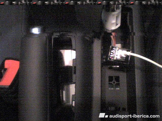

egypto Publicado 20 de Septiembre del 2008 Autor Denunciar Publicado 20 de Septiembre del 2008 Pues así es como ha quedado,le hemos quitado la tapa de arriba para maniobrar mejor pero es complicado sacarla. Responder

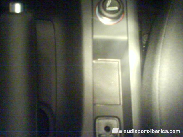

egypto Publicado 22 de Septiembre del 2008 Autor Denunciar Publicado 22 de Septiembre del 2008 bueno, he podido levantar el encendedor, he quitado el protector pequeño que esta delante del freno de mano, y la gomita que hay entre el encendedor y la toma auxiliar. Ni aún asi tengo acceso a diche conexión, he metido la palma de la mano entre el hueco del freno de mano pero ne me llega para encajar la toma desde abajo. Despues de varios intentos he metido un cordón de zapatilla en la conexión, y he hecho variois nudos por abajo y he tirado hacia arriba y no sale la tapita cuadrada. No hay forma. La faena es que no se levanta la pieza entre el encendedor y la toma auxiliar. Responder

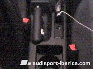

egypto Publicado 22 de Septiembre del 2008 Autor Denunciar Publicado 22 de Septiembre del 2008 asi es como queda Responder

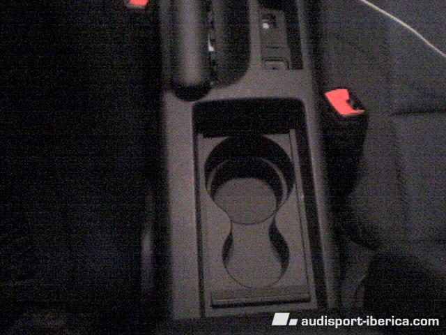

egypto Publicado 22 de Septiembre del 2008 Autor Denunciar Publicado 22 de Septiembre del 2008 es imposible encajar la toma auxiliar por debajo, apenas hay espacio para meter la mano. Y tampoco se puede acceder desde la parte del posavasos trasero. Responder
