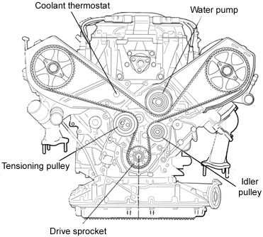

Platinos Publicado 22 de Septiembre del 2008 Autor Denunciar Publicado 22 de Septiembre del 2008 Bueno las cosas se han complicado... al parecer, cuando una bomba de agua se gripa, que es lo que me ha pasado a mí, afecta a la correa de la distribución. ¿Por qué los ingenieros alemanes, que son tan listos, lían la distribución con la bomba de agua?. Yo creía que la bomba de agua era movida por la correa de accesorios, pero es la propia correa de la distribución la que lo hace, por su cara lisa, como lo demuestra esta imagen: Por eso digo que se complica la cosa, porque al detenerse la bomba como lo ha hecho, la correa se ve frenada. En mi caso, esta correa no ha llegado a romperse, sólo se HA DOBLADO porque ha rebasado una polea (idler pulley), y al salirse de su sitio y trabarse ha detenido todo el conjunto. Ahora toca averiguar si el motor se ha detenido porque la correa se ha trabado o si el eje del motor ha seguido girando, descomponiendo la distribución y así dañándose alguna válvula . Pero el mecánico es optimista. Me ha enseñado la culata sin la tapa de balancines (qué preciosidad), y todo parece en buenas condiciones. De manera que se va a poner bomba nueva y todo el kit de distribución, y se va a arrancar el motor, para comprobar que no hay daños. Tengo la suerte de que este suceso me ha pasado cuando el coche iba a 20 por hora. El sábado me había ido a Sevilla, y hasta allí casi todo es autovía, 155 kilómetros a toda velocidad. Hubiese destrozado el coche. ¿Habéis tenido alguna experiencia parecida, alguna vez? Responder

Charlie Dunn´e Publicado 23 de Septiembre del 2008 Denunciar Publicado 23 de Septiembre del 2008 (editado) Pues si has tenido suerte creelo,me alegro de que haya sido solo un "susto",te cuento esto por propia experiencia pues aun recuerdo(ahora mismo parece que me estubiese pasando) el dia que tras haber reparado mi primer coche (ford scort xr3i) de una rotura de correa distri,no le cambiaron la bomba del agua y estando en un semaforo,parado,oi un crujido y se paro el coche(al ralenti),el caso es que se gripo la bomba y partio la correa,e hizo una masacre autentica,lo reparamos en el taller de mi tio en muchisimos ratos libres y quedo perfecto,pero perfecto de verdad y a conciencia y a las 2 semanas me dieron un leñazo en carabana en la autovia y al desguaze ,cosas de la vida. Por eso te digo que suerte has tenido si solo es eso,y que comparto contigolo de"Mentes privilegiadas que atan la distri a la bomba del agua ,no lo entiendo,de verdad no podian haber pensado otra formula????? Pues es que si no hacen que la bomba de agua vaya solidaria a la distribución no se con que van a unirlo. Los BMW nuevos creo que llevan un motor eléctrico (para ahorrar combustible). En cualquier caso viendo el esquema del V6, aunque se gripara la bomba de agua, al estar unida a la distribución por la parte NO dentada, la correa resbalaría y habría una pérdida de potencia importante pero no debería afectar a la distribución, a no ser claro que se rompa, pero estando en buen estado no creo que eso sea fácil Por cierto yo cambio la correa cada 90000 km, quizá la del V6 aguante más, mira a ver lo que indica el fabricante Editado 23 de Septiembre del 2008 por Charlie Dunn´e Responder
