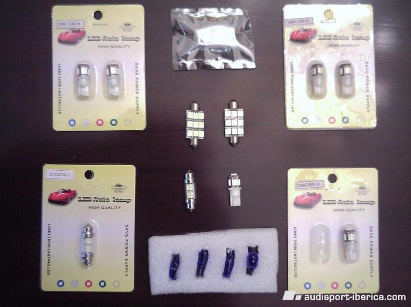

jusgam Publicado 12 de Noviembre del 2008 Denunciar Publicado 12 de Noviembre del 2008 ya me ha llegado el pedido de bombillas que realicé a "tempestad", con ellas cambiaré toda la iluminación interior, bajos de puertas, guantera, maletero y matrícula y espero que el cambio sea a mejor (busco luz más blanca y mayor iluminación), prometo fotos del antes y después. Os pongo la foto del pedido: Responder

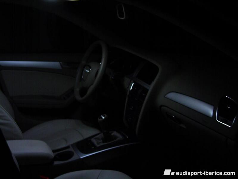

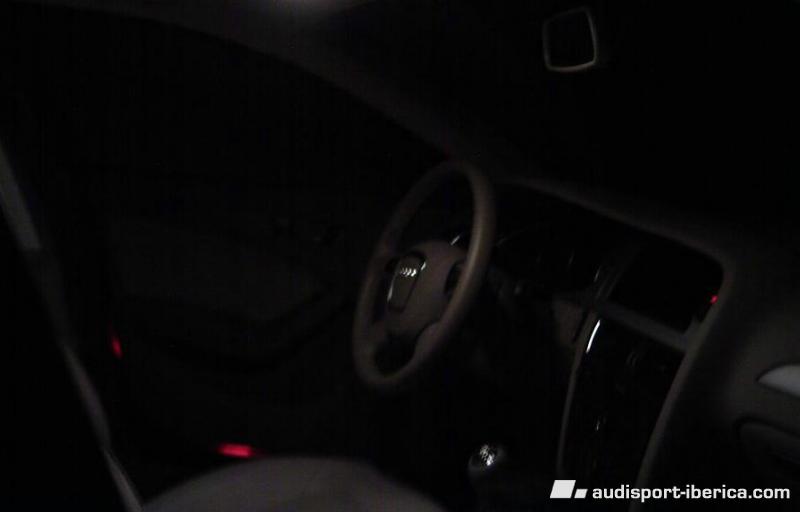

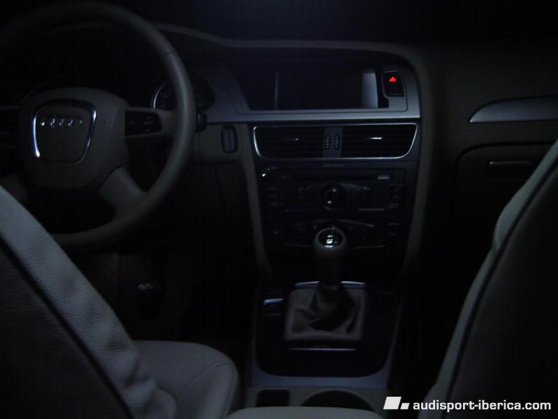

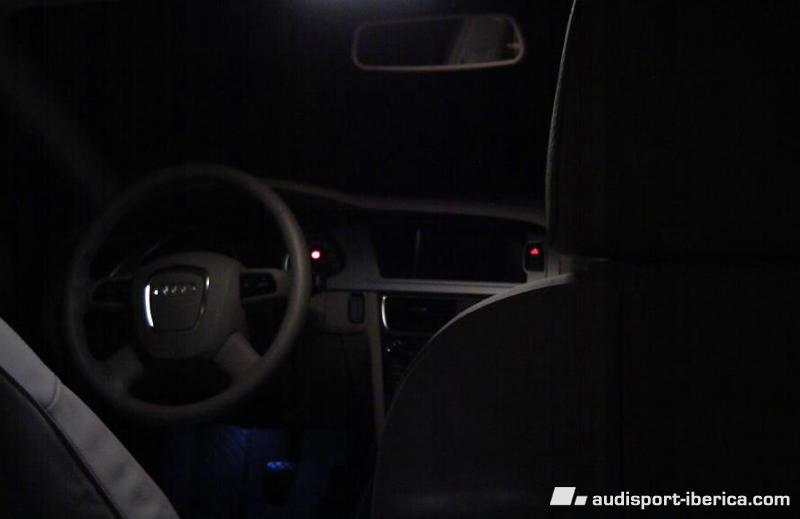

jusgam Publicado 13 de Noviembre del 2008 Denunciar Publicado 13 de Noviembre del 2008 ya me ha llegado el pedido de bombillas que realicé a "tempestad", con ellas cambiaré toda la iluminación interior, bajos de puertas, guantera, maletero y matrícula y espero que el cambio sea a mejor (busco luz más blanca y mayor iluminación), prometo fotos del antes y después. Os pongo la foto del pedido: Estoy muy contento con el resultado , las fotos están tomadas con el móvil en ausencia total de luz, con esto quiero decir que, la percepción de luz que tengo yo, es mayor que la que representan las fotos, bien sean con las de filamento o con los leds. He conseguido lo que andaba buscando , luz blanca y más intensa que la de serie sin llegar a molestar ni deslumbrar. Fotos y saludos <_< Responder
jusgam Publicado 13 de Noviembre del 2008 Denunciar Publicado 13 de Noviembre del 2008 Las dos primeras son del antes y las dos últimas del después. Responder

jusgam Publicado 13 de Noviembre del 2008 Denunciar Publicado 13 de Noviembre del 2008 ya me ha llegado el pedido de bombillas que realicé a "tempestad", con ellas cambiaré toda la iluminación interior, bajos de puertas, guantera, maletero y matrícula y espero que el cambio sea a mejor (busco luz más blanca y mayor iluminación), prometo fotos del antes y después. Os pongo la foto del pedido: Estoy muy contento con el resultado , las fotos están tomadas con el móvil en ausencia total de luz, con esto quiero decir que, la percepción de luz que tengo yo, es mayor que la que representan las fotos, bien sean con las de filamento o con los leds. He conseguido lo que andaba buscando :clap1: , luz blanca y más intensa que la de serie sin llegar a molestar ni deslumbrar. Fotos y saludos Enhorabuena :clap1: Te han quedado realmente bien, ¿podrías detallar las bombillas que has puesto y cuales son para cada sitio? me parece que voy a ir preparando un nuevo pedido para el amigo tempesta... un saludo En cuanto pueda, intentaré hacer unas fotos donde se aprecie realmente la luz que dan, porque quedan genial . Os describo el pedido: 1 pareja de festoon de 9 leds de alta intensidad. (plafón delantero) 1 pareja de festoom de 36mm de 2 leds de alta intensidad (matrícula, eran unos mm más pequeña que las originales ). 3 parejas de c5w t10 de 5 leds de alta intensidad (luces de lectura, guantera y maletero). 2 parejas de c5w t10 con gas xenón (bajos de las puertas). Vamos por partes : 1) Las festoom son de 42mm y las originales de 36mm (solución, doblar las patillas hacia fuera con unos alicates de punta fina, que están duras las "jodías" :dl: ). Estas lamparas son de 9 leds de alta intensidad, este tipo de leds son de 0,5w cada uno, 1w de leds ilumina como una halógena de 5w, lo que significa que estas iluminan como una halógena de algo más de 20w , y con un consumo de 4,5w, las originales son de 10w. 2) Las de la matrícula ya las conocéis, venían unos mm más pequeñas y tuve que doblar las patillas un poco hacía dentro para que quedaran bien ajustadas. 3) Las c5w t10 de 5 leds de alta intensidad, para luces de lectura, guantera y maletero, tienen 5 leds de alta intensidad también de 0,5w, algo más de 10w de una halógena y un consumo de 2,5w, las originales como ya sabéis son de 5w. 4)Las c5w t10 con gas xenón son para los bajos de las puertas, que aunque iluminan más o menos igual que las originales, su luz es totalmente blanca como las del resto. En este post alguien comentó que los casquillos t10 no servían para este coche que tenían que ser t11 :clap1: , y la verdad yo he puesto unos t10 y encajan a la perfección . Responder
