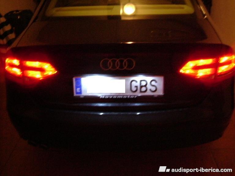

isma_B8 Publicado 14 de Noviembre del 2008 Denunciar Publicado 14 de Noviembre del 2008 Las dos primeras son del antes y las dos últimas del después. Buenas, la verdad que quedan chulisimas, yo el otro dia puse las de la matricula y quedan de vicio , las antieblas las tengo pero aun no me he puesto enserio a desmontar la rejilla, el otro dia lo intente y lo deje por imponsible, no salia y me dio miedo romperla, haber si el proximo intento hay mas suerte. ¿Algun consejo? Saludos. Buenas, Las rejillas de los antinieblas (yo no tengo s-line, que para desmontarlas por lo visto es diferente) tienen en la parte de arriba unos agujeros y dentro como unas pestañitas. Yo metí un destornillador con el que presioné la pestañita hacia abajo a la vez que tiraba de la rejilla (primero de una pestaña y luego de la otra) y así lo conseguí. Espero haberme explicado bien. Un saludo y suerte. Buenas explicacion, el proximo dia seguro que lo consigo!, Responder

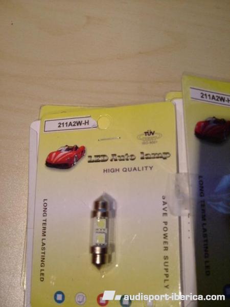

xtrem46 Publicado 3 de Enero del 2009 Denunciar Publicado 3 de Enero del 2009 hola buenas , creo que me habeis liado un poco jeje. yo quiero encargar 2 bombillas lo que es para la matricula a tempesta. que referencia son? o son todas las mismas , es decir las la guantera y todo? es conveninete pedir alguna de repuesto? gracias Responder
alex82 Publicado 3 de Enero del 2009 Denunciar Publicado 3 de Enero del 2009 hola esta es la referencia de las luz de matricula que vende tempestad ref 211AW-2 LED. para pedirlas tiene que mandar un correo a tempestad48@hotmail.com. no hace falta que pidas una de repuesto. Responder
xtrem46 Publicado 3 de Enero del 2009 Denunciar Publicado 3 de Enero del 2009 mil gracias alex que tardan 2 dias no? Responder
alex82 Publicado 3 de Enero del 2009 Denunciar Publicado 3 de Enero del 2009 desde que el recibe el correo y confirmais la forma de pago, de 3 a 5 dias como mucho Responder
xtrem46 Publicado 3 de Enero del 2009 Denunciar Publicado 3 de Enero del 2009 entonces son estas no? esque en las fotos parecen otros numero y letras nose ref 211AW-2 LED -> y pido 2 no? algun tutorial de como montarlas? gracias Responder
