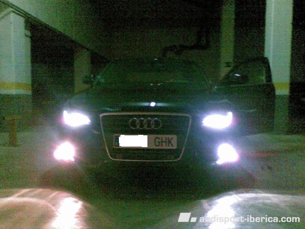

_perico_ Publicado 29 de Septiembre del 2008 Denunciar Publicado 29 de Septiembre del 2008 Pues weno, las luces exteriores ya las tengo cambiadas! ahora solo me faltan las interiores. Dejo unas fotos en mala calidad pero mañana pongo mejores! S2 Responder
javiii Publicado 30 de Septiembre del 2008 Denunciar Publicado 30 de Septiembre del 2008 Pues weno, las luces exteriores ya las tengo cambiadas! ahora solo me faltan las interiores.Dejo unas fotos en mala calidad pero mañana pongo mejores! S2 Queda de lujo Responder
manel1674 Publicado 30 de Septiembre del 2008 Denunciar Publicado 30 de Septiembre del 2008 Pues si te han quedado de lujo _perico_ Cuando tengas las otras puestas podrias poner fotos? Y una cosa te importaria poner las referencias ? Gracias y un saludo Responder
Nes37 Publicado 30 de Septiembre del 2008 Denunciar Publicado 30 de Septiembre del 2008 Perico, me interesan las que has puesto en la matrícula, quedan realmente bien. Podrías decirnos cuales has puesto en la matrícula (en los antinieblas e interior ya las tengo cambiadas). Gracias :drool: Responder
