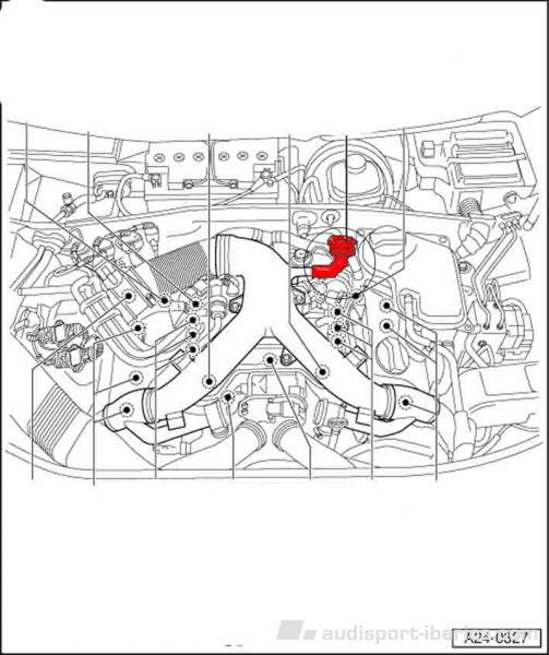

rondamon Publicado 3 de Noviembre del 2008 Autor Denunciar Publicado 3 de Noviembre del 2008 (editado) He adjuntado un dibujo del motor de mi coche visto desde arriba, he señalado una pieza que parece un filtro a simple vista pero que no lo es y no consigo saber lo que es, a ver si algun master puede decirme que es por favor.S2 Editado 3 de Noviembre del 2008 por rondamon Responder
BoR Publicado 3 de Noviembre del 2008 Denunciar Publicado 3 de Noviembre del 2008 Postea en el subforo de S/RS a ver si te pueden ayudar, ya que bloque es el mismo que s4/RS4 Responder
pabloV6 Publicado 4 de Noviembre del 2008 Denunciar Publicado 4 de Noviembre del 2008 mira el archivo que te mandé que lo pone lo que es, es una valvula de recirculacion de gases de aceite. Responder
rondamon Publicado 4 de Noviembre del 2008 Autor Denunciar Publicado 4 de Noviembre del 2008 (editado) Gracias por el apunte se me habia pasado, mejor dicho no habia llegado porque esta despues de la parte que explica el funcionamiento de la n75 y la n249. Pues no se, al final va a ser la G31 porque no me queda más que mirar (son 150€ de pieza a sumar a los 230 que ya me he gastado, como para no asegurarse). ¿Hay alguien en Madrid que pueda prestarme una para probarla en mi coche a ver si es esa la que falla? Gracias una vez mas Editado 4 de Noviembre del 2008 por rondamon Responder
