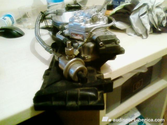

Patxi2.3 Publicado 22 de Septiembre del 2008 Denunciar Publicado 22 de Septiembre del 2008 Oye Patxi que se me olvidaba,el 2.3 es un berlina...no se si habra alguna diferencia con tu coupe!! Ya me diras, un saludete!! En principìo creo que la inyeccion es la misma...¿es un B4? Para salir de dudas, te digo la referencia del cabezal, se ve en una chapita roja y es 0438 101029 Ahi va una fotillo de toda la pieza que va sobre la tapa..(en esta no estan conectados los manguitos al cabezal) Ya me dices, ok? S2 Responder

Karlos80 Publicado 22 de Septiembre del 2008 Denunciar Publicado 22 de Septiembre del 2008 A ver si un dia de estos me paso y miro la chapita...no se exactamente lo que me pides con los manguitos pero bueno le sacare una foto y me dices tio. Un saludo y hasta pronto!! Responder
