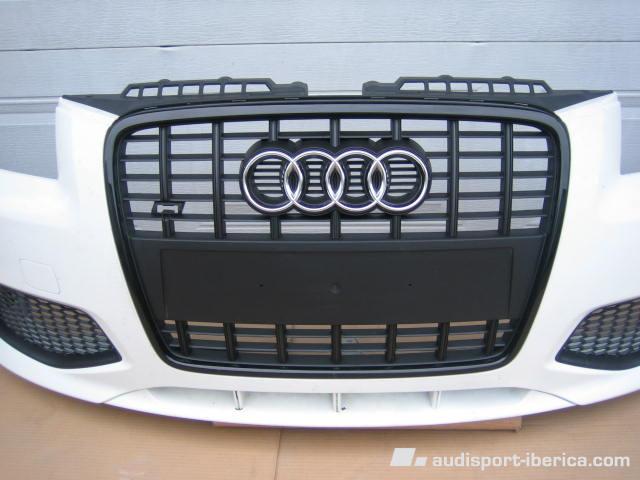

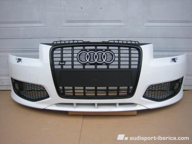

JosuA3 Publicado 24 de Septiembre del 2008 Autor Denunciar Compartir Publicado 24 de Septiembre del 2008 Lo del piropiyo, no es na. Si el coche esta guapo, esta guapoy punto, se llama envidia sana.jejeje Por cierto, ya me he pillao esto y en dos semanas lo tendre... Responder Enlace al comentario Compartir en otros sitios web More sharing options...
rafasportback Publicado 24 de Septiembre del 2008 Denunciar Compartir Publicado 24 de Septiembre del 2008 Muy guapo josu, molaría ver si puedes ponerle los antinieblas cromados. Ya lo colgarás cuando lo montes. Responder Enlace al comentario Compartir en otros sitios web More sharing options...
JosuA3 Publicado 24 de Septiembre del 2008 Autor Denunciar Compartir Publicado 24 de Septiembre del 2008 No, he pensado dejarlo con esos oscuros para que se integre en la rejilla negra. Ademas como yo trabajo la FIBRA DE CARBONO, he pansado que el labio delantero de abajo, y el marco de la rejilla grande va a hir en Carbono. (Ademas de algunos detallitos mas )jejeje Responder Enlace al comentario Compartir en otros sitios web More sharing options...
Hellsin Publicado 24 de Septiembre del 2008 Denunciar Compartir Publicado 24 de Septiembre del 2008 UUUuhhh, pues ya nos pondras fotillos de eso Josu Responder Enlace al comentario Compartir en otros sitios web More sharing options...

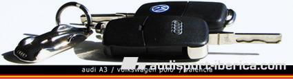

JosuA3 Publicado 24 de Septiembre del 2008 Autor Denunciar Compartir Publicado 24 de Septiembre del 2008 Por cierto, alguien sabe donde puedo conseguir este llavero???? Responder Enlace al comentario Compartir en otros sitios web More sharing options...
Shabi Publicado 24 de Septiembre del 2008 Denunciar Compartir Publicado 24 de Septiembre del 2008 A mi me lo dieron con el coche, además, es como una identificación de él... Por lo visto, si pierdes las llaves y alguien echa el llavero(junto con las llaves, claro) en un buzón de correos, lo mandan a la dirección que indica detrás del cochecillo ese, y con el código grabado que tiene, AUDI te las envía a tu casa. Lo que pasa es que no se´si tendrá coste alguno que te las devuelvan... Responder Enlace al comentario Compartir en otros sitios web More sharing options...
