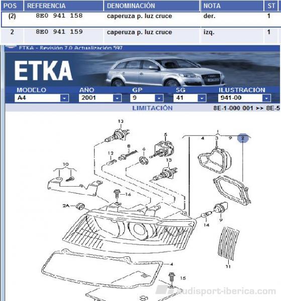

laly Publicado 24 de Septiembre del 2008 Autor Denunciar Publicado 24 de Septiembre del 2008 Laly, sí se venden las tapas sueltas. Cuestan cuatro duros, merece la pena ver si es eso. A veces las pestañas se parten o la goma que llevan se pasan y entra agua. Si tenias razón ya tengo luzzzzzzzzzzzzzz, uy que cosa cuando la he visto a lucir esta mañana..... Tambien tengo la referencia de la tapa que me puse a buscarla en el etka y ya esta pedida... Aunque ya tenia pedida la de xenon tambien pedida asique me servira de repuesto que nunca viene mal... Muchas gracias por tu ayuda. Un saludo. Responder
Saker Publicado 24 de Septiembre del 2008 Denunciar Publicado 24 de Septiembre del 2008 Laly, sí se venden las tapas sueltas. Cuestan cuatro duros, merece la pena ver si es eso. A veces las pestañas se parten o la goma que llevan se pasan y entra agua. Si tenias razón ya tengo luzzzzzzzzzzzzzz, uy que cosa cuando la he visto a lucir esta mañana..... Tambien tengo la referencia de la tapa que me puse a buscarla en el etka y ya esta pedida... Aunque ya tenia pedida la de xenon tambien pedida asique me servira de repuesto que nunca viene mal... Muchas gracias por tu ayuda. Un saludo. Hola, podrías poner la referencia de esa tapa ( y el precio si sabes), es que yo tengo problemas con mis focos de xenon en mi b6, cada vez que llueve o lavo el coche se me empañan, y puede ser que eso sea la solución. Uns aludo y gracias Responder
laly Publicado 24 de Septiembre del 2008 Autor Denunciar Publicado 24 de Septiembre del 2008 Claro que si hay te va, y puede ser que sea ese tu problema el mio ha sido eso y ya esta solucionado.... El precio unos 10-15 euros como máximo. Responder
Saker Publicado 25 de Septiembre del 2008 Denunciar Publicado 25 de Septiembre del 2008 Claro que si hay te va, y puede ser que sea ese tu problema el mio ha sido eso y ya esta solucionado.... El precio unos 10-15 euros como máximo. Muchas gracias, habrá que probar suerte. A nadie se le empañan los focos de su B6?............................ Saludos y gracias de nuevo Responder
