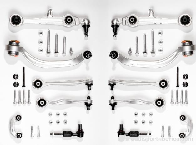

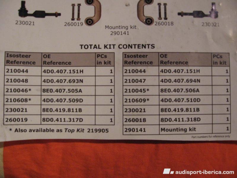

Rf20vT Publicado 30 de Septiembre del 2008 Denunciar Publicado 30 de Septiembre del 2008 Te adjunto un par de fotos de la hoja que me vino con el kit de brazos: El kit con las referencias del fabricante Responder

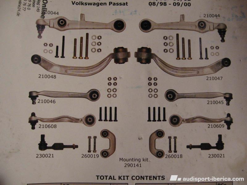

Rf20vT Publicado 30 de Septiembre del 2008 Denunciar Publicado 30 de Septiembre del 2008 Y las equivalencias en VW Saludos Responder
