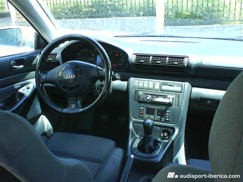

Rf20vT Publicado 25 de Septiembre del 2008 Denunciar Compartir Publicado 25 de Septiembre del 2008 El del RS2 es idéntico al del mio... Saludos Responder Enlace al comentario Compartir en otros sitios web More sharing options...
Gozzu Publicado 25 de Septiembre del 2008 Denunciar Compartir Publicado 25 de Septiembre del 2008 El del RS2 es idéntico al del mio... Saludos pon una foto si puedes Responder Enlace al comentario Compartir en otros sitios web More sharing options...
Rf20vT Publicado 25 de Septiembre del 2008 Denunciar Compartir Publicado 25 de Septiembre del 2008 El del RS2 es idéntico al del mio... Saludos pon una foto si puedes Ahi va Saludos Responder Enlace al comentario Compartir en otros sitios web More sharing options...
