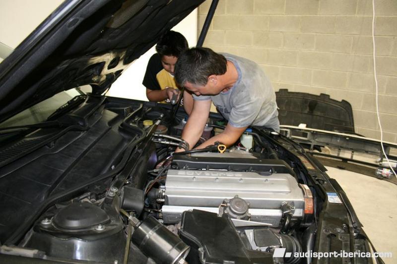

turbo s2 Publicado 24 de Septiembre del 2008 Denunciar Publicado 24 de Septiembre del 2008 aqui jajajajajaja el taller de ( ferni 308 ) estaba lleno de coches y no se podían utilizar los 4 elevadores del taller y se me ocurrió improvisar un elevador con una señal de trafico para poder apretar bien la válvula , ahora ya se montarla y desmontarla y no me hace falta hacer estas cosas tan extrañas ahora casi que la monto sin destornillar ni un solo tornillo pero asin son mis comienzos en el mundo del motor la fotos son de agosto del año pasado Responder
