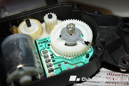

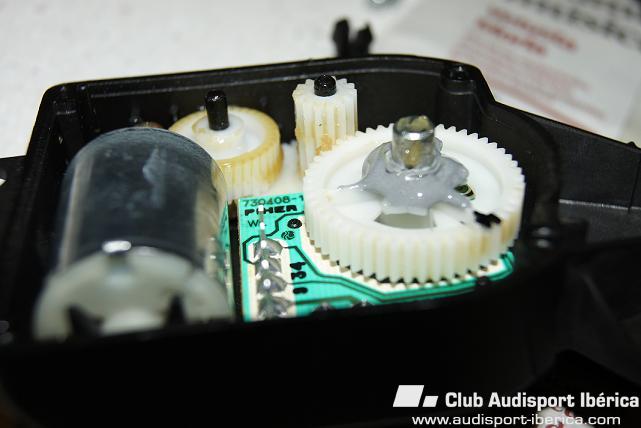

zanusix Publicado 12 de Agosto del 2011 Denunciar Publicado 12 de Agosto del 2011 (editado) Hola, Despues de desmontar y asegurarme que la ruedita estaba rota he optado por pegarla al pivote metalico, es una solucion sencilla al molesto problema del servomotor v71. He usado Nural 27 se puede comprar en cualquer ferreteria. Ya lo tengo montado y va de perlas. Atencion al que decida hacerlo habra que tener clara la posicion de la ruedita al respecto del pivote metalico, porque la ruedita lleva 5 microinterruptores, asi la placa que hay debajo sabe en que posicion se encuentran las trampillas en cada momento. No es coger y pegarlo en cualquier posicion. Editado 12 de Agosto del 2011 por zanusix Responder

elixir Publicado 18 de Junio del 2012 Denunciar Publicado 18 de Junio del 2012 Bueno rescato el tema por si alguno puede echarme una mano, ya que por desgracia ahora me ha tocado a mi. He sacado mi servo, siguiendo este brico que está bastante bien, y me he encontrado con lo mismo, el servo roto. He intentado pegar el piñon roto al eje metálico, pero... vuelve a soltarse ya que tanto el piñón como el eje tienen todos los dientes gastados, supongo que de girar patinando uno sobre el otro. Voy a intentar pegarlo de otra forma, aunque tengo que pensarmelo ya que las he pasado canutas para meter de nuevo el pu.. motorcito y encajarlo con las trampillas. La idea de poner uno nuevo la descarto de momento ya que sabrá de cuando está el mio así y la verdad es que puede pasar porque echar echa aire que es lo importante. He mirado en el Etka y sale por 125euros, más la mano de obra, ya que uno nuevo no me fio de ponerlo yo mismo (y menos después de meter el mio) no lo vaya a jod**. Mientras tanto. Me gustaría saber la posición "idónea" para poner (manualmente claro, jejeje) los platillos de recirculación y retención y dejarlos así fijos. El de recirculación supongo que cerrado, pero ¿como dejo el de retención?¿realmente que función tiene ese platillo?. Un saludo compañeros. Responder

naxo8l Publicado 19 de Junio del 2012 Denunciar Publicado 19 de Junio del 2012 Yo tambien lo repare y lo pegue con loctitte,hasta ahora aguanta y va estupendamente. Responder
naxo8l Publicado 19 de Junio del 2012 Denunciar Publicado 19 de Junio del 2012 Asi es,al apagar el clima se cierra la trampilla que coge el aire del exterior y se abre la de recirculacion del habitáculo. Responder
elixir Publicado 20 de Junio del 2012 Denunciar Publicado 20 de Junio del 2012 Asi es,al apagar el clima se cierra la trampilla que coge el aire del exterior y se abre la de recirculacion del habitáculo. Muchas gracias tio por la aclaración. Lo que no tengo ni idea es por qué en el Golf se queda abierta la trampilla de retención cuando apagas.... Otra duda, ya que tu lo has reparado. Cuando pegaste el piñón de nuevo al eje, ¿hiciste alguna comprobación para ver la posición del eje y el piñón?. Te explico, el piñón tiene unos conectores eléctricos o patillas para determinar la posición en la que se encuentran las trampillas. Cuando el piñón se rompe gira en vacio independientemente del eje, por lo que la relación entre la posición de las trampilas y de los conectores eléctricos se pierde. A eso me refiero, ¿Hiciste algún tipo de reglaje luego o lo pegaste sin más? Un saludo, y gracias de nuevo compañero. Responder
naxo8l Publicado 20 de Junio del 2012 Denunciar Publicado 20 de Junio del 2012 Supongo que en el golf no lo hace porque no estará configurado asi,no te puedo decir mucho sobre el golf porque lo desconozco a pesar de que compartan muchas piezas... Por lo otro que me preguntas...te paso un enlace del ClubaudiS3 que explico como lo repare,a ver si te sirve de guía... http://www.clubaudis3.com/viewtopic.php?f=19&t=3252&sid=015401acc82042cd66a17786779ad1c9 Responder
elixir Publicado 20 de Junio del 2012 Denunciar Publicado 20 de Junio del 2012 Supongo que en el golf no lo hace porque no estará configurado asi,no te puedo decir mucho sobre el golf porque lo desconozco a pesar de que compartan muchas piezas... Por lo otro que me preguntas...te paso un enlace del ClubaudiS3 que explico como lo repare,a ver si te sirve de guía... http://www.clubaudis3.com/viewtopic.php?f=19&t=3252&sid=015401acc82042cd66a17786779ad1c9 Muchas gracias, muy buena idea la que tuviste, aunque me parece que mi eje no se puede sacar. Nose pero me dio esa impresión, de todos modos tiene un curro que te cagas, ya que para meter el pu.. servomotor en su sitio la última vez eché sudor y lágrimas, y andar poniendo y quitando para probar... :wacko: Pero bueno, por intentarlo que no quede. Un saludo. Responder
