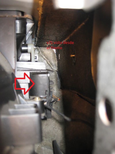

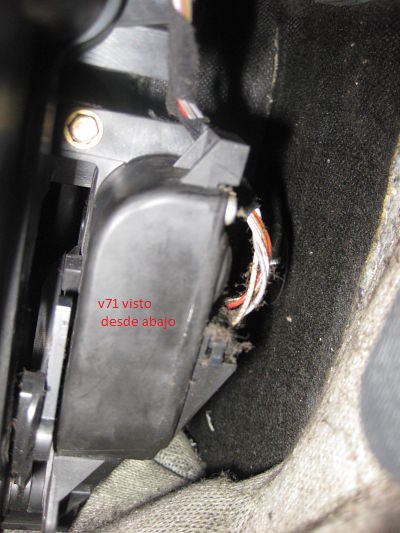

raulorenzo Publicado 31 de Octubre del 2015 Denunciar Publicado 31 de Octubre del 2015 Alguien puede volver a poner las fotos que faltan del brico. Porque las mas importantes faltan. Gracias Estoy igual, no encuentro la pieza donde lleva la dichosa rueda de plástico rota, lo tengo todo desmontado pero no puedo seguir, gracias hola chicos os paso unas fotos para que podais localizarlo (recordar cojer un espejo para poder ver el tornillo escondido) Responder
raulorenzo Publicado 31 de Octubre del 2015 Denunciar Publicado 31 de Octubre del 2015 esta entre la carroceria y el sistema de ventilacion. un poco estrecho pero se puede. Responder
raulorenzo Publicado 31 de Octubre del 2015 Denunciar Publicado 31 de Octubre del 2015 una vez liberado. mover hasta liverar patilla posterior y sale hacia abajo. Responder

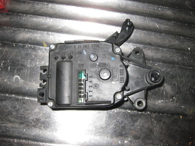

raulorenzo Publicado 1 de Noviembre del 2015 Denunciar Publicado 1 de Noviembre del 2015 (editado) Doy por hecho que es válida para el pre y el res verdad? [emoji106] creo que debe de ser la misma, el mio es un 8l pre, y la referencia es la misma. por lo que he leido en este foro y en otros referente a esta pieza no tengo conocimiento de haber distintas referencias. pero si quieres estar mas seguro la referencia te diria que la sacaras no lleva mucho tiempo, o consultar el edka online. adjunto foto Editado 1 de Noviembre del 2015 por raulorenzo Responder

chilot Publicado 27 de Enero del 2016 Denunciar Publicado 27 de Enero del 2016 A mi me hace ese tac,tac,tac, como seis veces al encender el clima y otras tantas al apagarlo ,pero el clima me funciona bien, sale frío ,caliente, el aire sale por dónde selecciono. El caso es que en el 2011 con el vag com , me dijeron que tenía el clima mal y no le di importancia ya que funciona bien, acababa de comprar el coche y el que me lo dijo no lo conocía . Ahora leyendo esto , creo que lo que pasa es que la rueda dentada cuando empieza a girar patina algo , pero termina engranando, y claro con el tiempo creo que irá a peor, estoy por mirarlo, pero estoy indeciso ,porque funciona bien , pero el tac,tac, me tiene un poco harto. He estado mirando la referencia y es esta 1J1907511A, y de marca es más caro, que el que se ha puesto más arriba, ya veré lo que hago. Saludos y gracias por las fotos raulorenzo. A ver si me animo y Responder
