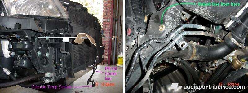

Platinos Publicado 25 de Septiembre del 2008 Autor Denunciar Publicado 25 de Septiembre del 2008 Miraré por ahí, a ver si es visible por la rejilla inferior. En internet he encontrado esta imagen de un Passat, que es muy parecido a nuestra marca. Responder
Platinos Publicado 26 de Septiembre del 2008 Autor Denunciar Publicado 26 de Septiembre del 2008 (editado) Bueno pues ya lo he visto. En la foto, aparece señalado con la flecha roja. La pieza que hay ahí no puede ser otra cosa: tiene un capuchón que a su vez va encajado en el radiador inferior, creo, y por la derecha salen dos cables. No creo que sea muy complicado meter la mano por ahí y sacar la pieza, sin tener que desmontar nada. De hecho, ya lo he intentado sacar, y se mueve un poco. Además, también se ve abriendo el capó, mirando hacia el fondo del radiador. Gracias por las pistas. Editado 26 de Septiembre del 2008 por Platinos Responder

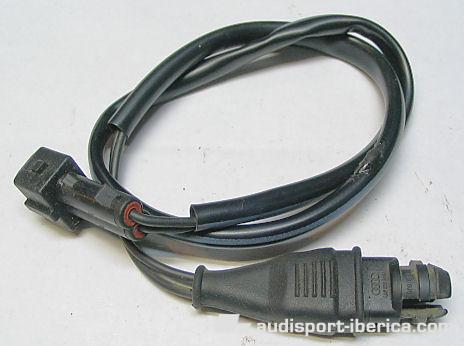

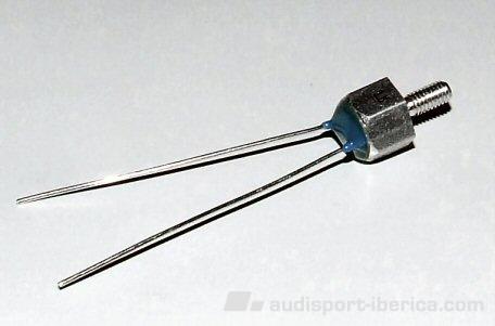

Platinos Publicado 26 de Septiembre del 2008 Autor Denunciar Publicado 26 de Septiembre del 2008 Y aquí, la pieza entera. El sensor va metido dentro, creo. Responder
M_GORDON Publicado 3 de Octubre del 2008 Denunciar Publicado 3 de Octubre del 2008 Bueno pues ya lo he visto. En la foto, aparece señalado con la flecha roja. La pieza que hay ahí no puede ser otra cosa: tiene un capuchón que a su vez va encajado en el radiador inferior, creo, y por la derecha salen dos cables. No creo que sea muy complicado meter la mano por ahí y sacar la pieza, sin tener que desmontar nada. De hecho, ya lo he intentado sacar, y se mueve un poco. Además, también se ve abriendo el capó, mirando hacia el fondo del radiador. Gracias por las pistas. Bonita foto Y aquí, la pieza entera. El sensor va metido dentro, creo. Sip, yo llevo eso colgando desde hace años Responder
