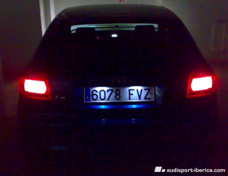

karlos86 Publicado 4 de Octubre del 2008 Denunciar Publicado 4 de Octubre del 2008 yo ya he puesto los ke me mando tempesta decir que si dan falllo...pero fui a una tienda de electronica,hizo el hombre unas pruebas y me dió una resistencia solo una para un plafon encaja perfectamente en el plafón y se acabo el fallo,tb me dijo que al estar en paralelo con el led a este no le afecta en nada y que los otros se me fundieron por ser de mala calidad vamos caseros pero que estos eran buenos...os dejo una foto y no quito la matrícula para que se vea el resultado s2!!! :crying_anim: Responder
currito00 Publicado 4 de Octubre del 2008 Denunciar Publicado 4 de Octubre del 2008 Carlos pero parece azul la luz no ??? eso es ilegal verdas?? o eso tengo entendido Responder
karlos86 Publicado 4 de Octubre del 2008 Denunciar Publicado 4 de Octubre del 2008 Carlos pero parece azul la luz no ??? eso es ilegal verdas?? o eso tengo entendido no, es totalmente blanca pero mi coche es azul mauricio son blancas blancas fijate en el principio del foco es reflejo s2!!! Responder
