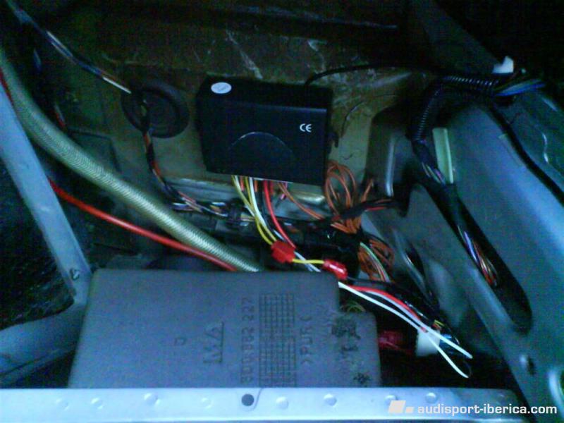

Rf20vT Publicado 28 de Septiembre del 2008 Denunciar Publicado 28 de Septiembre del 2008 Un par de fotos de cuando lo instalé Conectando el módulo al pulmón de cierre. Tuve que puentear el positivo del pulmón al positivo del módulo, y lo mismo con la masa. Luego, a la masa tuve que puentear otros 2 cables del módulo, en concreto un cable amarillo y otro amarillo/negro. Y por último, conectar los cables de mando de apertura y cierre del módulo a los correspondientes del pulmón. En mi caso eran el blanco/negro del módulo al blanco/gris del pulmón (apertura) y el blanco del módulo al rojo/azul del pulmón (cierre). En las instrucciones venían otros colores de los cables del pulmón, tuve que andar conectando y probando hasta que di con los correctos, los cables seguramente sean de distinto color en tu coche Responder

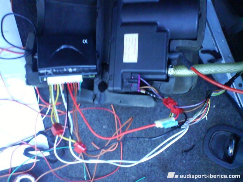

Rf20vT Publicado 28 de Septiembre del 2008 Denunciar Publicado 28 de Septiembre del 2008 Y así ha quedado instalado Espero que os sirva como guía Saludos Responder

Rf20vT Publicado 28 de Septiembre del 2008 Denunciar Publicado 28 de Septiembre del 2008 Yo la antena del módulo la puse pegada bordeando el piloto trasero por abajo. No sé que alcance tiene, no he probado, pero funciona de maravilla (cuando no le da por fallar al pulmón...) Saludos Responder
_SPaRK_ Publicado 28 de Septiembre del 2008 Denunciar Publicado 28 de Septiembre del 2008 Yo la antena del módulo la puse pegada bordeando el piloto trasero por abajo. No sé que alcance tiene, no he probado, pero funciona de maravilla (cuando no le da por fallar al pulmón...) Saludos Dichosos pulmones!!!! Mi mando tampoco es que abra desde muy lejos la verdad y eso que la pila es nueva.... ASI que no creo que haya mucha diferencia de donde la tienes a donde la llevo yo. S2!! PD: Y CAMBIA LOS FAROS Responder

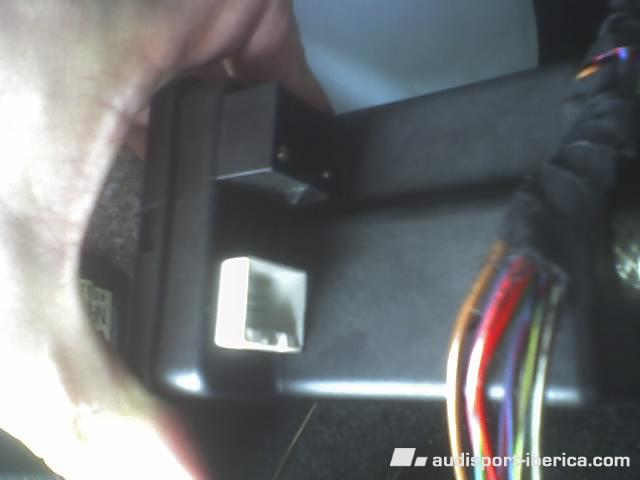

joe Publicado 29 de Septiembre del 2008 Autor Denunciar Publicado 29 de Septiembre del 2008 Aqui os pongo 2 fotillos q junto con las anteriores ya teneis casi un brico jejej . A ver esta es de un lateral del pulmon tras quitar los dos conectores q aparecen en la siguiente foto... Responder
