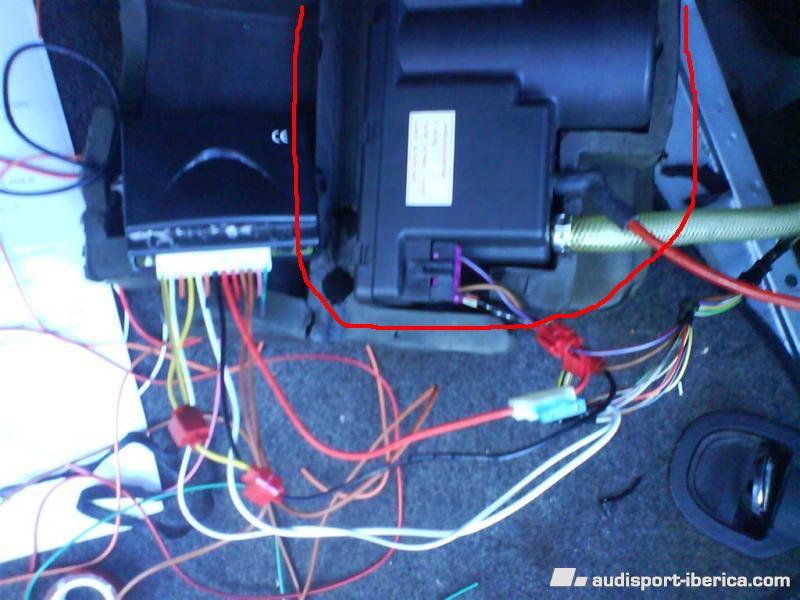

Goico Publicado 22 de Octubre del 2008 Denunciar Publicado 22 de Octubre del 2008 Hola: alguien me podria pasar las instrucciones en castellano, el aleman no lo domino mucho jaja. Y aver si alguien me dice a k enchufes corresponden los k aparecen en el eskema. EJEMPLO: 1- amarillo 2- negro/viloeta 3-Negro Responder
cmv Publicado 22 de Octubre del 2008 Denunciar Publicado 22 de Octubre del 2008 Lo siento Goico, pero no se donde van esos cables, de hecho me parece diferente tu centralita a la mia, la tuya que es electronica????? La mia es cierre por bomba neumatica. Un saludo y a ver si alguien te dice como hacer. Responder
Goico Publicado 22 de Octubre del 2008 Denunciar Publicado 22 de Octubre del 2008 ps no creo porque segun sale en la foto de joe, el mio es el mismo (el incao pro), aunque aora me as acojonado. Responder
cmv Publicado 22 de Octubre del 2008 Denunciar Publicado 22 de Octubre del 2008 (editado) ps no creo porque segun sale en la foto de joe, el mio es el mismo (el incao pro), aunque aora me as acojonado. NO no, yo me refiero a que en la primera foto lo que sale es tu cierre centralizado del coche, no???? o es la centralita inca-pro??? lo digo por las conexiones y por los cables, es que la mia no es así. La segunda foto ya se que es de la nueva centrralita. Pero que no te acojone que yo no se como va y te he dicho porque si era electrico y no neumatico, igual la conexion cambia, pero nada mas, tu ccentralita te sigue sirviendo seguro, tranquilo. Un saludo Editado 22 de Octubre del 2008 por cmv Responder
cmv Publicado 22 de Octubre del 2008 Denunciar Publicado 22 de Octubre del 2008 ahor que me fijo igual es q en tu foto esta de lado y por eso me ha parecido diferente. El cansancio, lo siento Responder
Rf20vT Publicado 22 de Octubre del 2008 Denunciar Publicado 22 de Octubre del 2008 c***, esa foto me suena Es el pulmón de cierre de su coche, pero el suyo, por lo que veo, ya viene para cierre con mando... Creo que los que tienen 3 conectores ya son para mando. Además, fíjate en la cantidad de cables que tiene el conector de alimentación, el mio solo tiene 2. Saludos Responder
cmv Publicado 22 de Octubre del 2008 Denunciar Publicado 22 de Octubre del 2008 (editado) Bueno entonces no se me habia ido la cabeza!!!! Normal que te suene Rf20vT, pero no se de que???? jejejeje Editado 22 de Octubre del 2008 por cmv Responder
