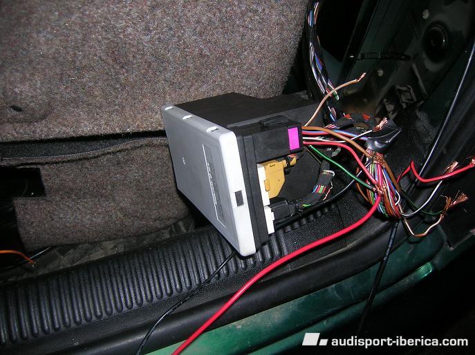

audi_a4_97 Publicado 6 de Enero del 2009 Denunciar Publicado 6 de Enero del 2009 Yo esta mañana he instalado mi cierre, un rightclick como el de rf20vT y el de dha. Por cierto david gracias por informarme un poco de como era la instalacion. ya solo me queda acer las copias en mister minit. Un saludo. aki os pongo una foto del lio de cables cuando lo instale. Responder
