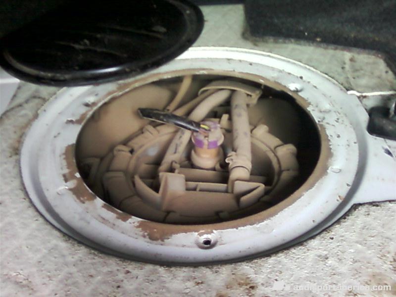

pequeñajo Publicado 7 de Enero del 2009 Denunciar Publicado 7 de Enero del 2009 Yo esta mañana he instalado mi cierre, un rightclick como el de rf20vT y el de dha. Por cierto david gracias por informarme un poco de como era la instalacion. ya solo me queda acer las copias en mister minit. Un saludo. aki os pongo una foto del lio de cables cuando lo instale. esa bomba de cc no es como la mia... <_< le llegan tres mazos de cables y a la mía sólo dos ya de paso te pregunto , apertura a pin3 y cierre al 4?? es que lo miramos con el polímetro abriendo y cerrando y no daba tensión ni nada, vamos que me quedé sin instalarlo no sea que me cargara la bomba que ya está viejita la pobre Responder

audi_a4_97 Publicado 7 de Enero del 2009 Denunciar Publicado 7 de Enero del 2009 Yo esta mañana he instalado mi cierre, un rightclick como el de rf20vT y el de dha. Por cierto david gracias por informarme un poco de como era la instalacion. ya solo me queda acer las copias en mister minit. Un saludo. aki os pongo una foto del lio de cables cuando lo instale. esa bomba de cc no es como la mia... le llegan tres mazos de cables y a la mía sólo dos ya de paso te pregunto , apertura a pin3 y cierre al 4?? es que lo miramos con el polímetro abriendo y cerrando y no daba tensión ni nada, vamos que me quedé sin instalarlo no sea que me cargara la bomba que ya está viejita la pobre pues de los pines no me acuerdo. Solo se que los cables de la centralita que son blanco y blango/negro (cierre y apertura) van conectados uno a un conector de 12 pines (de la bomba) y el otro a otro conector de 16 pines (al cable marron/rojo). Despues los cables negro, amarillo y amarillo/negro van al negativo del coche (masa) y el rojo al positivo. Los cables marrones de la centralita son para los intermitentes. Los cables naranja y naranja/negro no los he usado. Espero que te haya ayudado. Saludos. Responder

raulcuco Publicado 7 de Octubre del 2009 Denunciar Publicado 7 de Octubre del 2009 hola alguien me puede decir donde se encuerta la bomba cc del audi a4 de 96 para instalar los mandos adistacia? gracias colegas Responder
raulcuco Publicado 7 de Octubre del 2009 Denunciar Publicado 7 de Octubre del 2009 donde esta la bomba cc en el audi a4 del 96?gracias Responder
Rf20vT Publicado 7 de Octubre del 2009 Denunciar Publicado 7 de Octubre del 2009 (editado) Donde todos los B5, en la esquina derecha del maletero. Si viste este post entero, habrás visto fotos de su ubicación Saludos Editado 7 de Octubre del 2009 por Rf20vT Responder
raulcuco Publicado 7 de Octubre del 2009 Denunciar Publicado 7 de Octubre del 2009 Yo esta mañana he instalado mi cierre, un rightclick como el de rf20vT y el de dha. Por cierto david gracias por informarme un poco de como era la instalacion. ya solo me queda acer las copias en mister minit. Un saludo. aki os pongo una foto del lio de cables cuando lo instale. esa bomba de cc no es como la mia... le llegan tres mazos de cables y a la mía sólo dos ya de paso te pregunto , apertura a pin3 y cierre al 4?? es que lo miramos con el polímetro abriendo y cerrando y no daba tensión ni nada, vamos que me quedé sin instalarlo no sea que me cargara la bomba que ya está viejita la pobre donde esta la bomba cc? Responder
_SPaRK_ Publicado 7 de Octubre del 2009 Denunciar Publicado 7 de Octubre del 2009 Yo esta mañana he instalado mi cierre, un rightclick como el de rf20vT y el de dha. Por cierto david gracias por informarme un poco de como era la instalacion. ya solo me queda acer las copias en mister minit. Un saludo. aki os pongo una foto del lio de cables cuando lo instale. esa bomba de cc no es como la mia... le llegan tres mazos de cables y a la mía sólo dos ya de paso te pregunto , apertura a pin3 y cierre al 4?? es que lo miramos con el polímetro abriendo y cerrando y no daba tensión ni nada, vamos que me quedé sin instalarlo no sea que me cargara la bomba que ya está viejita la pobre donde esta la bomba cc? RF20vT te ha respondido un post mas arriba Lo tienes en la esquina derecha del maletero. Salu2 Responder
raulcuco Publicado 7 de Octubre del 2009 Denunciar Publicado 7 de Octubre del 2009 Yo esta mañana he instalado mi cierre, un rightclick como el de rf20vT y el de dha. Por cierto david gracias por informarme un poco de como era la instalacion. ya solo me queda acer las copias en mister minit. Un saludo. aki os pongo una foto del lio de cables cuando lo instale. esa bomba de cc no es como la mia... le llegan tres mazos de cables y a la mía sólo dos ya de paso te pregunto , apertura a pin3 y cierre al 4?? es que lo miramos con el polímetro abriendo y cerrando y no daba tensión ni nada, vamos que me quedé sin instalarlo no sea que me cargara la bomba que ya está viejita la pobre donde esta la bomba cc? RF20vT te ha respondido un post mas arriba Lo tienes en la esquina derecha del maletero. Salu2 gradias tio mira esto me encontrado el la parte dercha de mi coche al fondo, una tapa, la kitao y abia 4 cables 2 marrrones una morao y, son estos los cables? o subo unas fotos Responder
