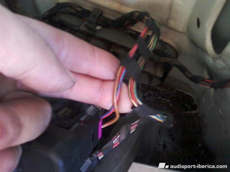

aber esto encontrado en la parte derecha mi coche ahora que tengo que acer?
A ver, cuando compréis el kit, os vienen las instrucciones de instalación, os indican a dónde tenéis que conectar cada cable, cómo sacar el trasponder de la llave vieja y meterla en el mando, viene todo explicado.
La instalación es bien sencilla, y en el kit vienen hasta robacorrientes para no tener que pelar cables ni nada :notworthy:

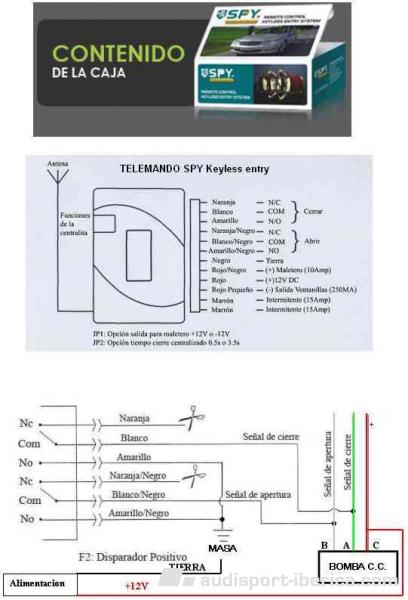

NO no, yo me refiero a que en la primera foto lo que sale es tu cierre centralizado del coche, no???? o es la centralita inca-pro??? lo digo por las conexiones y por los cables, es que la mia no es así. La segunda foto ya se que es de la nueva centrralita.
Pero que no te acojone que yo no se como va y te he dicho porque si era electrico y no neumatico, igual la conexion cambia, pero nada mas, tu ccentralita te sigue sirviendo seguro, tranquilo.

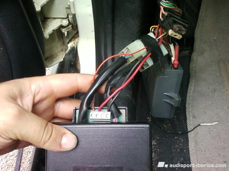

la mi bomba cc parece ser como la tuya yo tengo un a4 del 96 como las montado tu? que cable de la bomba es positivo y negativo y cual cierre y abertura gracias aki dejo mi foto de mi bomba cc

Toma te dejo las instrucciones de mi mando, aunque son todos casi iguales. Haber si te ayuda
Edito: por cierto, estas instrucciones las cogí del foro, así que con el buscador se pueden encontrar

Yo la antena del módulo la puse pegada bordeando el piloto trasero por abajo. No sé que alcance tiene, no he probado, pero funciona de maravilla (cuando no le da por fallar al pulmón...)
Saludos
Ya le conecte los intermitentes y el coche ha rejuvenecido q no veas, parece q sea el ultimo modelo jajajja Por cierto a mi tb me falla el pulmon de vez en cuando y es frustrante ver el destello de los intermitentes y al llegar al coche ver q no se ha abierto... has repasado todas las soldaduras por dentro? Habia un brico por ahi de como arreglarlo bien no?

gracias tio ya lo e montao ba perfectamente pero me falta los termitentes aber si sabe alguien de que color son los cables de los termitentes que sale de la boba si salen de ay claro gracias

Los cables del blinker tienes que conectarlos directamente a los intermitentes. La centralita de cierre te traerá 2 cables para los intermitentes, los conectas cada uno a una bombilla de intermitentes trasera, y listo ;)
