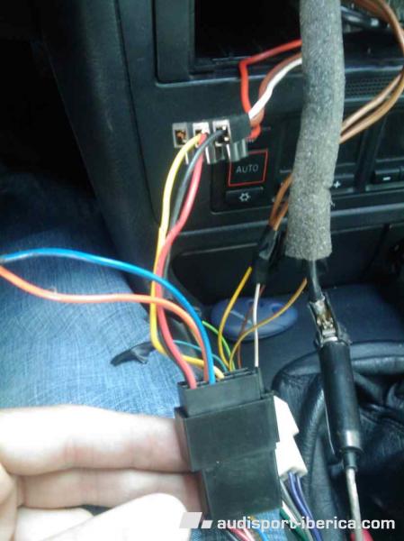

whitesnake Publicado 26 de Septiembre del 2008 Autor Denunciar Publicado 26 de Septiembre del 2008 Bueno, a ver si aclaro el pastel... este es el iso de corriente, que funciona a la perfeccion Responder

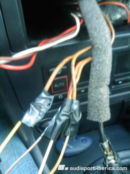

GoNzCiD Publicado 26 de Septiembre del 2008 Denunciar Publicado 26 de Septiembre del 2008 jod**, vaya paste... un poco chapu... El ISO de corriente que tienes lleva negativo y positivo. El rojo y amarillo uno se supone que debería ir directo a batería y otro bajo llave, por lo que veo están empalmados a si que la radio te funcionará siempre, independientemente de como esté el contacto. El dimmer (naranja) y la antena (azul) supongo que los tienes desconectados. Por otro lado, en el de los altavoces veo un cambio de secciones un pco chungo (parece) yo metería cable nuevo o lo reformaría al menos. Por lo menos ese efecto da en la foto. Esa clema que tienes ahí negra te sobra, haz un simple empalme o protejela, porque ASI es facil tocar con alguna punta de metal y hacer un corto y fundir fusibles... Para cualquier cosa.... salu2 Responder
whitesnake Publicado 26 de Septiembre del 2008 Autor Denunciar Publicado 26 de Septiembre del 2008 Estos son los unicos 4 cables que tengo de la instalacion original, que son los que tengo conectados a los altavoces delanteros Responder

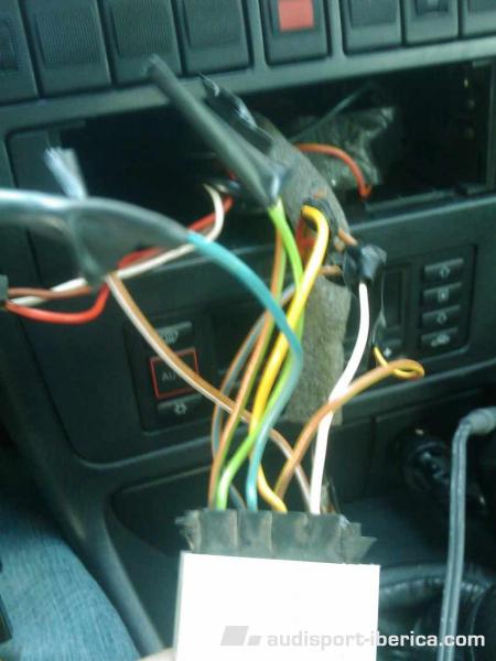

whitesnake Publicado 26 de Septiembre del 2008 Autor Denunciar Publicado 26 de Septiembre del 2008 Aqui tengo los del iso de sonido, conectados los delanteros y sin conectar los traseros Responder

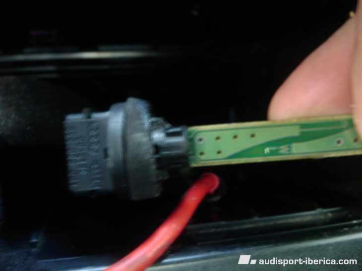

whitesnake Publicado 26 de Septiembre del 2008 Autor Denunciar Publicado 26 de Septiembre del 2008 Y aqui el cable que no se de que es original audi Responder
