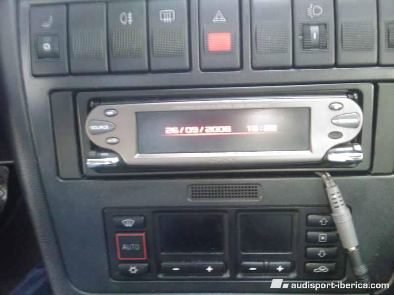

whitesnake Publicado 26 de Septiembre del 2008 Autor Denunciar Publicado 26 de Septiembre del 2008 Y aqui la fuente, por si alguno la conoceis Responder

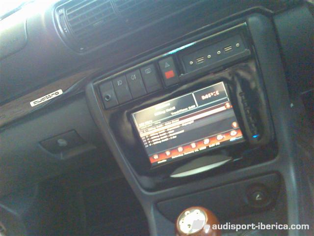

whitesnake Publicado 26 de Septiembre del 2008 Autor Denunciar Publicado 26 de Septiembre del 2008 Y esto es como me ha quedado despues de 15 minutos de trabajo Responder
whitesnake Publicado 26 de Septiembre del 2008 Autor Denunciar Publicado 26 de Septiembre del 2008 Esto ultimo es coña eh? Responder
marti2 Publicado 26 de Septiembre del 2008 Denunciar Publicado 26 de Septiembre del 2008 Y aqui la fuente, por si alguno la conoceis no se puede pasar el cable jack por la guantera??? Responder
whitesnake Publicado 26 de Septiembre del 2008 Autor Denunciar Publicado 26 de Septiembre del 2008 Seguro que si, ya lo hare, es que soy muy vago... Responder
IN audi TO Publicado 26 de Septiembre del 2008 Denunciar Publicado 26 de Septiembre del 2008 Y esto es como me ha quedado despues de 15 minutos de trabajo Me he imaginado que era coña ya que ese A4 lleva el volante a la derecha. JEJEJEJEJEJEJE UN SALUDO AAAAAAAAAAAAAAAAAAAAAADIOS Responder
spyfly Publicado 26 de Septiembre del 2008 Denunciar Publicado 26 de Septiembre del 2008 Y aqui la fuente, por si alguno la conoceis no se puede pasar el cable jack por la guantera??? si mira kitas la guantera, para eso abres la puerta del copiloto y kitas la tapa (como la de los fusibles q hay nel lao del conduztor) se kita tirando. Ahi hay una par de tornillos q has de soltar. y luego dentro de la guatera hay otro 2. Sin esos tornillos la guatera sale tirando hacia delante sin problemas. Ojo que hay un cable de luz a ver si tiras tiras y lo arrancas. El cabel se puede soltar sin problema pero a lo mejor no te hace falta soltarlo pq aun tiene un poco de orgura. Despues metes por el hueco de la radio los cables para el fonde del todo y los cojes por el agujero q deja la guantera. Haces con el taladro un agujero en la guatera (es plastico asi q pasa sin kerer) y ya tienes el cable en la guantera. montas todo y a vivir. El cable ese original de audi donde está, nel hueco de la radio?? y donde la badeja trasera ves cable original?? A mi ese cable q me enseñas original no me suena de la radio asi q te va a tocar meter vias nuevas para los de atras. ad+ yo soy chapuizas pero los hay + por lo q veo, esa instlacion me da un miedo. Si puedes los empalmes suelda los cables con estaño y protejelos con cinta aislante al = q el cachariin ese q no se cmo se llama pa unir cables q llevas 3 no estaria d + ponerle cinta para q no tocase con nada e hiciese un corto. Ad + esos cambios de seccion q se aprecian son justo en el iso podrias desmontarlo y soldar directamente a los cables gordos los conectores, o si no puedes o sabes dejalo asi tampoco pasaria nada... Responder

GoNzCiD Publicado 26 de Septiembre del 2008 Denunciar Publicado 26 de Septiembre del 2008 Pues yo ese cable no se exactamente de qué será, pero apostaría porque es el cable de can-bus, por el que se envia la señal para que se apague o encienda la radio original, y no, no se puede aprovechar para la tuya. Tu solución es la misma que te dije: - Pasar cables a la bandeja trasera para el audio. - Tirar un cable desde la caja de fusibles para llevar un postivo bajo llave para apagar y encender la radio con el contacto. Edy te podrá decir de cual exactamente. salu2 Responder
spyfly Publicado 26 de Septiembre del 2008 Denunciar Publicado 26 de Septiembre del 2008 pues el bajo llave de la radio yo no se de donde sacarlo exactamente pero con un polimetro en la caja de fusibles lo encuentras en 1 minuto... Responder
