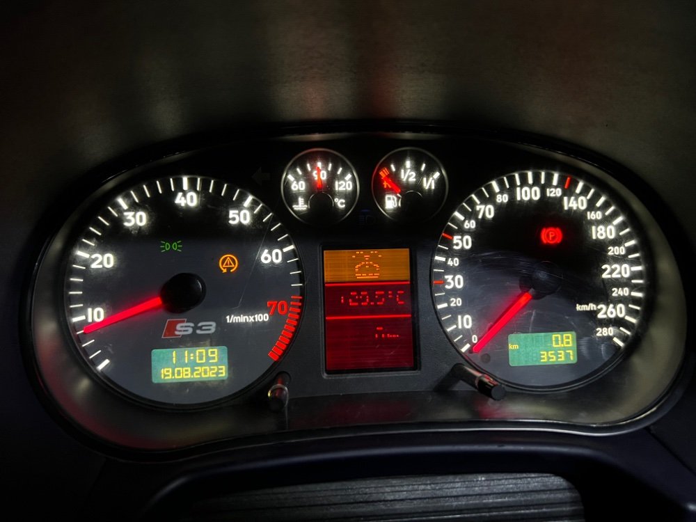

daviid_la Publicado 19 de Agosto del 2023 Denunciar Publicado 19 de Agosto del 2023 Yo acabo de cambiarle los leds a mi cuadro y así ha quedado, también le he cambiado la luz a las pantallitas de la hora y los km para que no quedaran en rojo Responder
jesus20329 Publicado 18 de Noviembre del 2023 Denunciar Publicado 18 de Noviembre del 2023 Pues para dejarlo como un rest, tenéis 2 opciones, una cambiar los leds que no van integrado en la pieza blanca de plástico, van integrados en la placa electrónica pero llevan una posición concreta, hay que tener algo de idea, pero es facial no se jode nada, la otra opción es pillar un cuadro rest de desguace y cambiarlo. Responder
