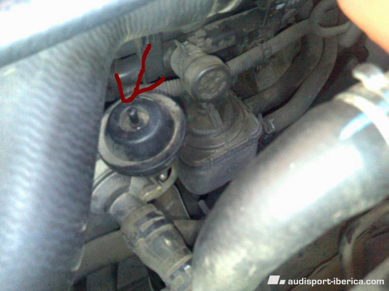

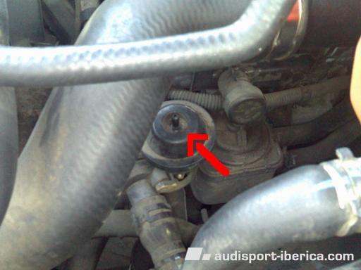

crossman Publicado 17 de Octubre del 2008 Autor Denunciar Publicado 17 de Octubre del 2008 Ya tengo el coche, y la verdad va de maravilla! por fin vuelve a tener la potencia que tocaba, y ademas!vibra menos! ultimamente tenia bastantes vibraciones y noseporque sera pero ahora vibra menos!!! Eso si, hay cosas que me mosquean un poquito, ya que he abierto el motor y donde antes habian tubos conectados a sitios, ahora ya no van conectados a el mismo sitio y no hay nada conectado o cosas asi, me he fijado sobretodo en una valvula, aver si hay alguien que tenga el mismo motor AJM y que me pueda decir si ahi tiene que haber un tubo conectado o no, es que me da la impresion de que han hecho apaño casero!!!! Responder
crossman Publicado 20 de Octubre del 2008 Autor Denunciar Publicado 20 de Octubre del 2008 nadie puede decirme si ahi va un tubo o no??? Responder
