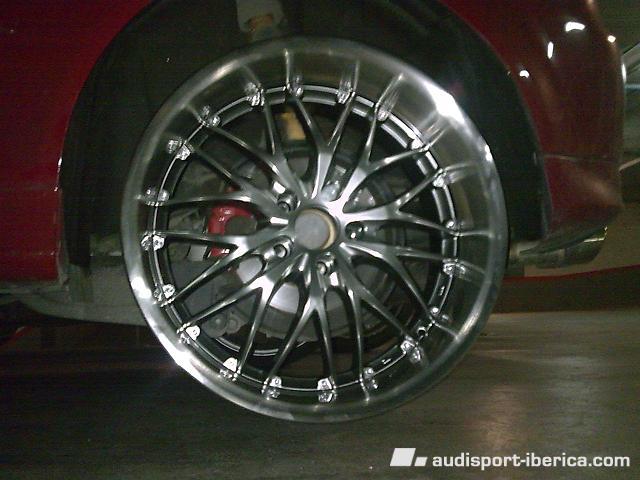

lobezno Publicado 27 de Septiembre del 2008 Autor Denunciar Publicado 27 de Septiembre del 2008 tranquilo, la presentacion esta cerca, pero antes debo acabaar una par de espinitas que tenia clavadas...ahi dejo un adelanto Responder
cheewie Publicado 27 de Septiembre del 2008 Denunciar Publicado 27 de Septiembre del 2008 tranquilo, la presentacion esta cerca, pero antes debo acabaar una par de espinitas que tenia clavadas...ahi dejo un adelanto dios que bestialidad! no seran unas Work rezax? menuda llanta... Responder
lobezno Publicado 27 de Septiembre del 2008 Autor Denunciar Publicado 27 de Septiembre del 2008 tranquilo, la presentacion esta cerca, pero antes debo acabaar una par de espinitas que tenia clavadas...ahi dejo un adelanto dios que bestialidad! no seran unas Work rezax? menuda llanta... no es esa no, la mas similar a esta es una work vs xx que tambien mire, pero al final me decidi por esta. la de la foto es una 10x20 que ahora mismo esta calzada con una 285/25, pero sin montar aun por problemas tecnicos...hasta aqui puedo leer de momento, solo digo que se avecinan cambios muy pero que muy gordos ;P Responder
eldivino Publicado 27 de Septiembre del 2008 Denunciar Publicado 27 de Septiembre del 2008 madre mia, esa medida i con separadores! o salen la mitad de las ruedas por cada lado o menuda bufada. saludos Responder
lobezno Publicado 27 de Septiembre del 2008 Autor Denunciar Publicado 27 de Septiembre del 2008 (editado) madre mia, esa medida i con separadores! o salen la mitad de las ruedas por cada lado o menuda bufada. saludos salen menos de lo que parece; con unos 2,5 cm ensanchadas las aletas en el eje trasero sobresale la llanta con el separador como un cm solamente, pero añade otro cm +- que sobresalga la aleta para que no roce ;P Editado 27 de Septiembre del 2008 por lobezno Responder
