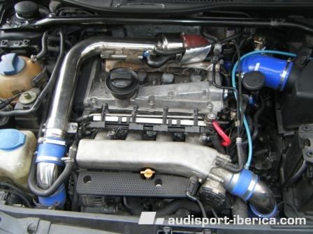

El motor tiene buena pinta... se ve que tiene una preparación bien hecha...

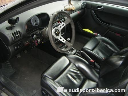

Pero el interior, que le ha pasado a la columna de la dirección??
El volante no es que le pegue demasiado, por no decir nada, pero bueno.
Cuanta potencia se supone que tiene??
otra¡¡¡
Una simple opinion mia... De exterior y motor muy bonito pero ese volante no pega ni con cola ;)
+1
+2
En mi humilde opinión, no creo que el volante de serie se te quede tan corto (con todo lo que sale hacia afuera) como como para montar una piña y un volante desplazado :roll1:
Ya lo he visto en algun coche en vivo; no me convence la postura y menos la estética.
¿Puedes contarnos que "mtm stufe" lleva?
haber amigos,empezamos por el principio,soy de asturias,de un pueblo ke se yama turón,pues bien,aki donde yo vivo somos unos fanaticos de los rallys.somos unos cuantos amigos a los que nos gusta mejorar nuestros coches para disfrutarlos dando pasadas por donde kiera ke vamos o como decimos nosotros "dandollos a esmochar" osea que vamos mas de lau que de frente.de hay viene lo del volante desplazado,aki todo coche que se precie tiene que tener uno,en lo que a racing se refiere,no le vas a poner uno a un bmw 530.
la carcasa de la columna de la direccion se la quite para corregir el angulo del "esp" al montar el volante.
Ahora os cuento todo la que tiene puesto,no es mucho pero poko a poko vamos mejorando.pa lijame a cualquiera que se ponga por delante.porque no solo con motor y frenos basta,tambien cuentan les manos,que algunos mas que manos tienen muñones.
ESTO ES:
MANOMETRO DE PRESION DEL TURBO
INTERRUPTOR PARA LOS CONTTROLES (ANULA ABS)
INTERRUPTOR PARA EL ELECTROVENTILADOR
INTERRUPTOR PARA LUZ MANOMETRO (ROJO/BLANCO)
VAVULA N75 RACE(LA MAS TOCHA) MAS QUE LA "J"QUE TAMBIEN TUBE PUESTA
MANGUITOS SILICONA Y ACERO
AMORTIGUADORES BILSTEIN SPRIN VASTAGO ANCHO
LLANTAS EN 18 QUE YA HABEIS VISTO
SEPARADORES DE 3CM ATRAS Y 2,5 ALANTE
MUELLES APEX
SUPRESOR RC RACING(PENDIENTE DE LINEA ENTERA)
Y PARA EL DELEYTE DE TODOS ESTO ES LO ULTIMO Y MAS IMPORTANTE
http://www.mtm-online.de/en/index.php?nav=...um=m0s3210265qx
HABER QUE OPINAIS.
